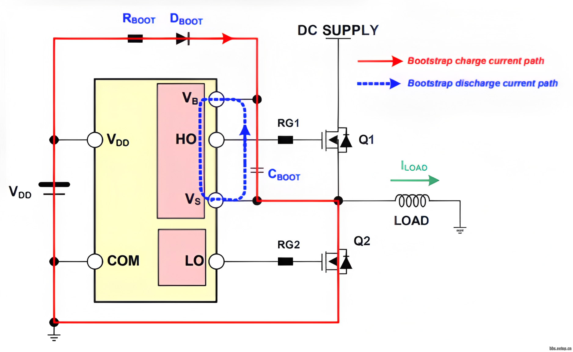

自举电路(Bootstrap Circuit)常见于高边驱动电路,比如 半桥/全桥MOSFET驱动
问题背景:
下管(低边MOSFET)驱动简单,可以直接由控制芯片给地参考的PWM驱动。
上管(高边MOSFET)需要栅极电压 高于源极电压约10V 才能导通,但源极电位会随开关变化而飘动。
👉 为了在成本与复杂度上平衡,很多驱动芯片采用自举电路,用电容“抬高”驱动电压。
电路基本结构示意(自举驱动半桥MOSFET) Vcc | D_boot | ---- C_boot | | PWM驱动--| |--> 高边MOSFET Gate R_boot | | | GND Source(高边MOSFET源极,跟随输出节点切换)
D_boot(自举二极管):在低边导通时为电容充电。
C_boot(自举电容):存储能量,当高边需要驱动时,把电压叠加在输出节点上,提供“高于源极”的栅极驱动电压。
R_boot(自举电阻):限制冲击电流,改善EMI,保护二极管。
低边MOSFET导通阶段
输出节点(高边源极)接近地电位。
自举二极管导通,给C_boot充电,充电电压约为:
VCboot≈VCC−VDV_{Cboot} \approx V_{CC} - V_{D}VCboot​≈VCC​−VD​
这时C_boot两端电压被“充满”。
高边MOSFET导通阶段
控制器通过内部驱动把C_boot上储存的电压叠加在高边源极上。
高边栅极电压 ≈ 源极电压 + V_Cboot。
这样就能保证栅极电压比源极高出足够的驱动电压(>10V),从而可靠导通。
持续导通与刷新问题
C_boot电压会逐渐消耗(漏电流、驱动电流、寄生电容)。
因此自举电路要求:高边不能无限期导通,必须周期性回到低电平,让C_boot重新充电。
三、元件的选取原则1. 自举电容(C_boot)C_boot 是关键。容量太小,电压下跌快;容量太大,充电损耗高。
计算原则
保证压降 ΔV 不超过 5~10% 栅极驱动电压。
Cboot≥Qg+Qls+QleakΔVC_{boot} \geq \frac{Q_g + Q_{ls} + Q_{leak}}{\Delta V}Cboot​≥ΔVQg​+Qls​+Qleak​​
Qg:MOSFET栅极总电荷
Qls:高边驱动电路寄生电荷
Qleak:漏电流、IC自耗电
ΔV:容许电压跌落,一般取 0.1 × Vdrive (如 1V)
经验值
通常:100nF ~ 1µF,陶瓷电容,耐压要高(Vcc + Vswing),X7R或更好。
高频开关、Q_g 大的MOSFET → 电容取大。
2. 自举二极管(D_boot)要求:
反向耐压 ≥ Vbus(母线电压),至少要大于高边源极的最大电压。
正向压降低,减少C_boot充电损失。
恢复特性好(高速二极管/肖特基优选)。
常用:
肖特基二极管(Vf 低,开关快)
若总线电压太高(>200V),需要用快恢复二极管。
3. 自举电阻(R_boot)可选,有些电路直接短接。
作用:
限制充电瞬间电流,保护二极管。
抑制EMI和尖峰。
选取:
Rboot≈tcharge5×CbootR_{boot} \approx \frac{t_{charge}}{5 \times C_{boot}}Rboot​≈5×Cboot​tcharge​​
保证在低边导通时间内能充满。
一般 5Ω ~ 数十Ω。
四、总结(口诀式)电容大不怕,小了麻烦大(C_boot要足够保证栅极电压不掉)。
二极管快又硬,耐压要够(D_boot选肖特基/快恢复)。
电阻取适中,抑冲防EMI(R_boot限流+降噪)。
自举非永续,高边需刷新(高边不能长时间持续导通)。
