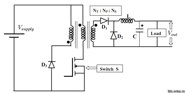

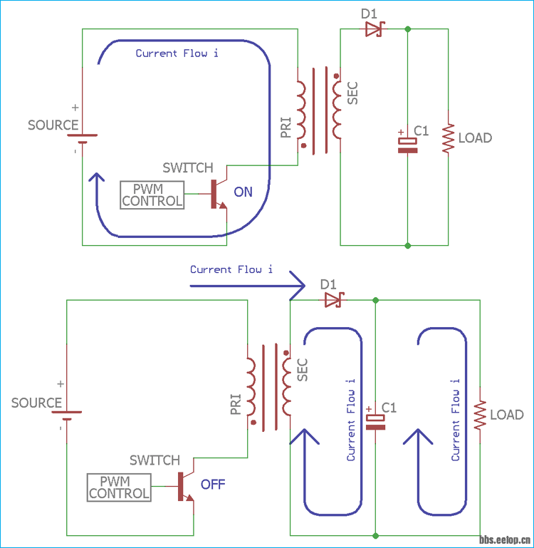

Flyback反激拓扑: Flyback是隔离拓扑中最简单的一种,适用于中小功率(通常小于150W)应用 。其独特之处在于,变压器同时扮演着变压器和储能电感的双重角色。在开关管导通期间,变压器初级绕组存储能量,并通过气隙防止磁芯饱和;当开关管关断时,存储的能量才被释放到次级绕组,为负载供电 。该拓扑的主要挑战在于变压器漏感会产生电压尖峰,可能击穿开关器件,因此需要设计额外的钳位吸收电路 。
Forward正激拓扑: Forward拓扑是Buck降压的变压器耦合形式。与反激不同,正激变换器的变压器仅用于能量传输,不具备储能功能 。能量在开关导通时直接从变压器初级传输到次级。该拓扑的关键问题是,在开关管关断时,必须对变压器磁芯进行磁通复位,以避免磁芯饱和,通常通过额外的复位绕组和二极管来完成 。

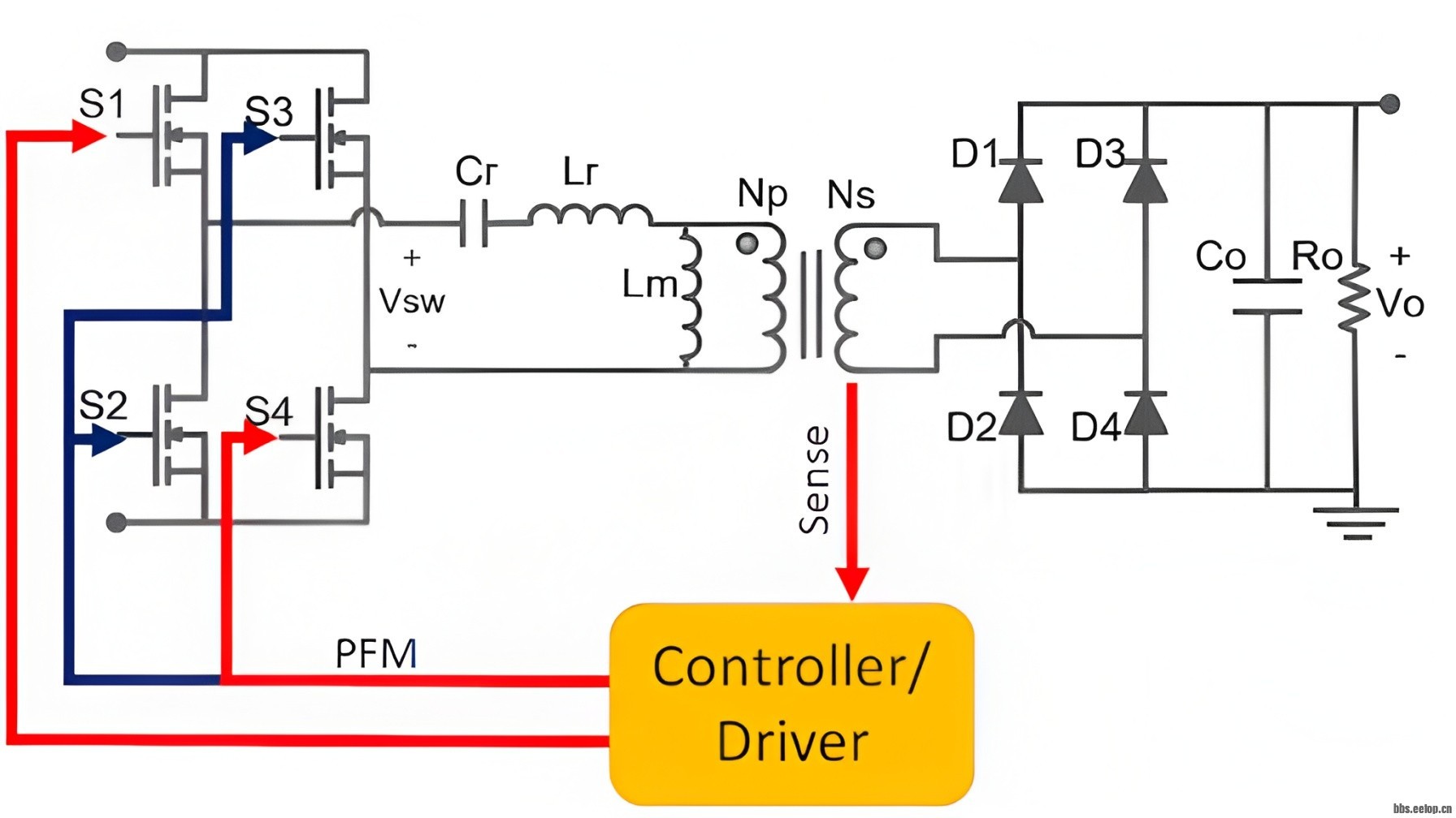

半桥(Half-Bridge)与全桥(Full-Bridge)拓扑: 这两种是高功率变换器中最常用的拓扑结构 。它们都属于全波拓扑,在两个半周期内都传输功率,从而实现了良好的变压器磁芯利用率和较低的输出纹波频率 。
半桥拓扑采用两个开关管和两个等值大电容,其主要优点是对开关管的耐压要求较低(通常等于输入电压),且具有一定的抗不平衡能力,成本相对较低 。在谐振电路中,半桥结构能够实现零电压开关(ZVS),显著降低开关损耗 。
全桥拓扑使用四个开关管,以对角对的形式驱动。与半桥相比,全桥的初级电流仅为一半,能够实现更高的功率密度 。然而,其使用的开关管数量更多,且对参数一致性要求高,驱动电路也更为复杂 。

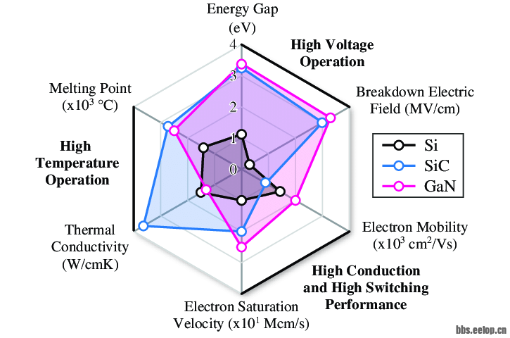

3.1 SiC与Si的物理特性深度对比
SiC器件的卓越性能源于其底层材料的独有物理特性。与传统的硅材料相比,SiC在核心物理参数上拥有显著的优势,这些优势是SiC器件实现革命性性能突破的根本保障。
高临界电场: SiC的介电击穿场强是硅的10倍以上 。这一特性使得SiC器件的漂移层在实现同等耐压能力时,可以设计得更薄且掺杂浓度更高。更薄的漂移层直接导致导通电阻的显著降低,从而在同等耐压条件下,SiC芯片的面积可以远小于Si芯片 。
高热导率: SiC的热导率约为硅的3.5倍 。这意味着SiC器件能够更高效地将工作时产生的热量耗散出去,从而允许器件在更高的温度下稳定运行(最高工作温度可超过1400°C),并简化了系统的散热设计 。
宽禁带宽度: SiC的禁带宽度比硅更宽 。这保证了器件在高温环境下的稳定性,减少了漏电流,提高了器件的可靠性和耐用性,并且消除了热失控的风险 。
高电子饱和漂移速度: SiC的饱和电子漂移速率是硅的2倍 。这直接关系到器件的开关速度,使得SiC MOSFET能够实现极快的开关特性。

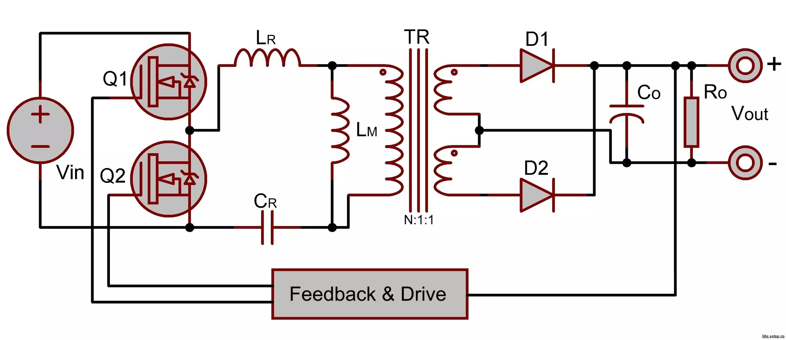

高频DC/DC转换器(LLC谐振拓扑): LLC谐振拓扑因其在谐振点附近可以实现零电压开关(ZVS),从而极大地降低了开关损耗,是高功率密度DC/DC变换的理想选择 。SiC MOSFET极低的关断损耗和反向恢复电荷,使其与LLC拓扑完美契合。在6.6kW的LLC谐振DC/DC转换器中,采用SiC MOSFET可以实现在500kHz下接近98.5%的峰值效率,同时体积和重量减少50% 。

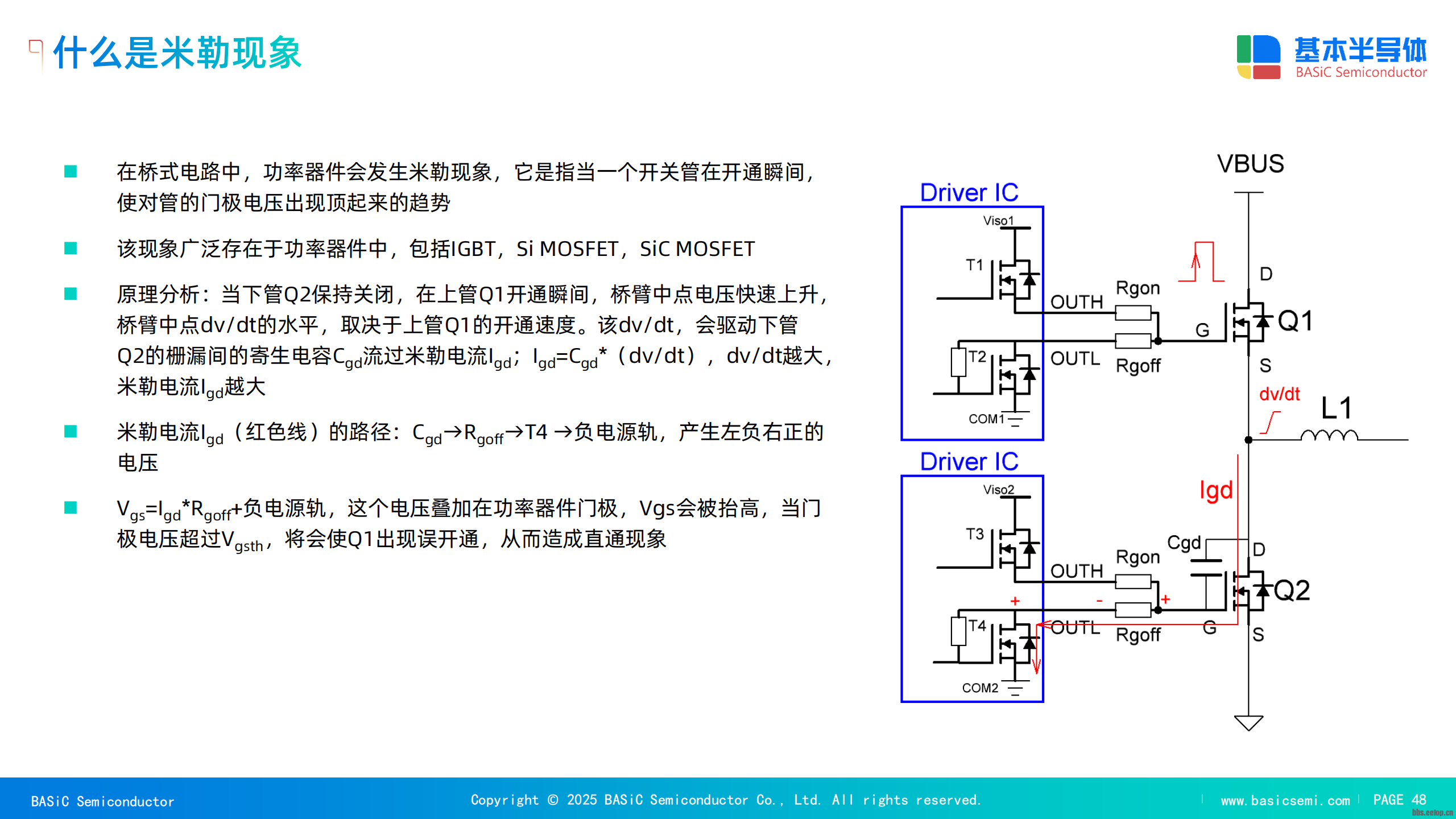

SiC MOSFET的高速开关特性是一把“双刃剑”。其极快的开关速度和高$dV/dt$(电压变化率)对栅极驱动电路的设计提出了严苛的挑战 。
米勒效应与寄生导通: 高$dV/dt$会通过栅-漏极电容(米勒电容)产生寄生电流,导致原本处于关断状态的器件栅极电压抬高,一旦超过阈值电压,就有可能发生误导通,甚至导致上下管直通,从而严重影响系统可靠性 。
电压振铃与EMC: 栅极驱动回路中的寄生电感与电阻会与器件的输入电容形成谐振,导致栅源电压$V_{GS}$出现振铃现象 。这种不稳定的驱动信号会增加开关损耗,并可能导致误开关。

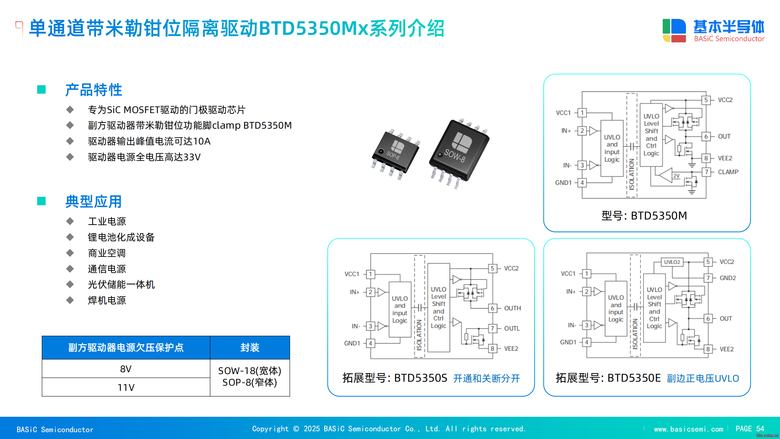

为了应对这些挑战,需要采用专门为SiC MOSFET设计的栅极驱动IC。这些驱动器通常具备以下功能:
宽电压范围驱动: 能够提供正向高栅极电压(如+18V)以降低导通损耗,并提供负向关断电压(如-4V)以增强抗米勒效应能力和鲁棒性 。
米勒钳位电路: 驱动芯片内部或外部集成的米勒钳位电路能在关断时提供一个低阻抗通路,迅速泄放米勒电流,有效抑制寄生导通 。
开通/关断解耦: 允许分别使用不同的栅极电阻来控制开通和关断速度,从而在开关损耗和电磁兼容性(EMC)之间取得最佳平衡 。
快速短路响应: 具备快速退饱和检测功能,能够利用功率器件短路时的$V_{DS}$电压快速上升特性来检测并响应短路事件,保护器件在极短的短路耐受时间内(通常为$2-3\mu s$)不被损坏 。

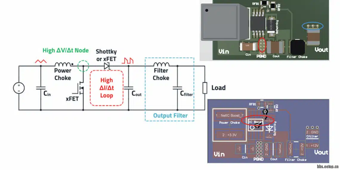

5.2 电磁兼容性(EMC)与高频噪声管理
SiC MOSFET的超快开关速度带来了高$dV/dt$和$di/dt$,这使得电磁干扰(EMI)和EMC成为新的设计重点。高速开关产生的噪声频谱宽,可能导致传导和辐射发射,干扰其他电子设备或超出EMC标准 。
有效的解决方案包括:
优化PCB布局: 减小栅极驱动回路和功率回路的寄生电感,通过紧凑的布局和合适的布线来降低电压和电流的振铃 。
使用滤波电路: 增加共模和差模滤波器来抑制高频噪声的传播。
器件级优化: 通过调整栅极电阻来控制$dV/dt$和$di/dt$,在一定程度上牺牲开关速度以换取更低的EMI。

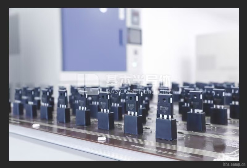

器件级可靠性测试: 为了确保SiC器件的长期稳定性和可靠性,需要进行一系列严格的可靠性测试。其中,高温反向偏压测试(HTRB)用于验证长期工作下的漏电流稳定性,以暴露钝化层和边缘结构的弱点 。高温栅极偏压测试(HTGB)则专注于验证栅极氧化层的稳定性,因为它在高压高温环境下会发生漂移 。
