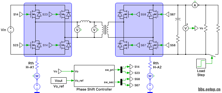

第1部分:双有源全桥(DAB)隔离变换器拓扑
1.1 基本原理与核心结构
双有源全桥(DAB)变换器是一种高频、隔离式、双向DC-DC变换器,其核心优势使其成为众多现代电力电子应用的首选拓扑结构 。DAB变换器的基本架构由两组有源开关桥(通常为全桥或半桥配置)、一个高频变压器(HFT)以及一个串联电感组成 。这两组有源桥分别连接在高频变压器的初级和次级侧,通过精确控制其开关动作,实现能量在两个直流端口之间的双向传输。
DAB变换器的功率传输机制基于“移相控制”原理,即通过调节初级桥和次级桥产生的交流方波电压之间的相对相移(ϕ)来控制功率流动的方向和大小 。当初级桥的电压波形相位超前于次级桥时,功率从初级侧流向次级侧。反之,当次级桥的电压波形超前时,功率则反向流动 。这种固有的双向功率流能力是DAB拓扑的核心特征,使其成为电动汽车(EV)充电桩、储能系统、固态变压器等需要能量在两个方向上灵活传输的应用的理想选择 。

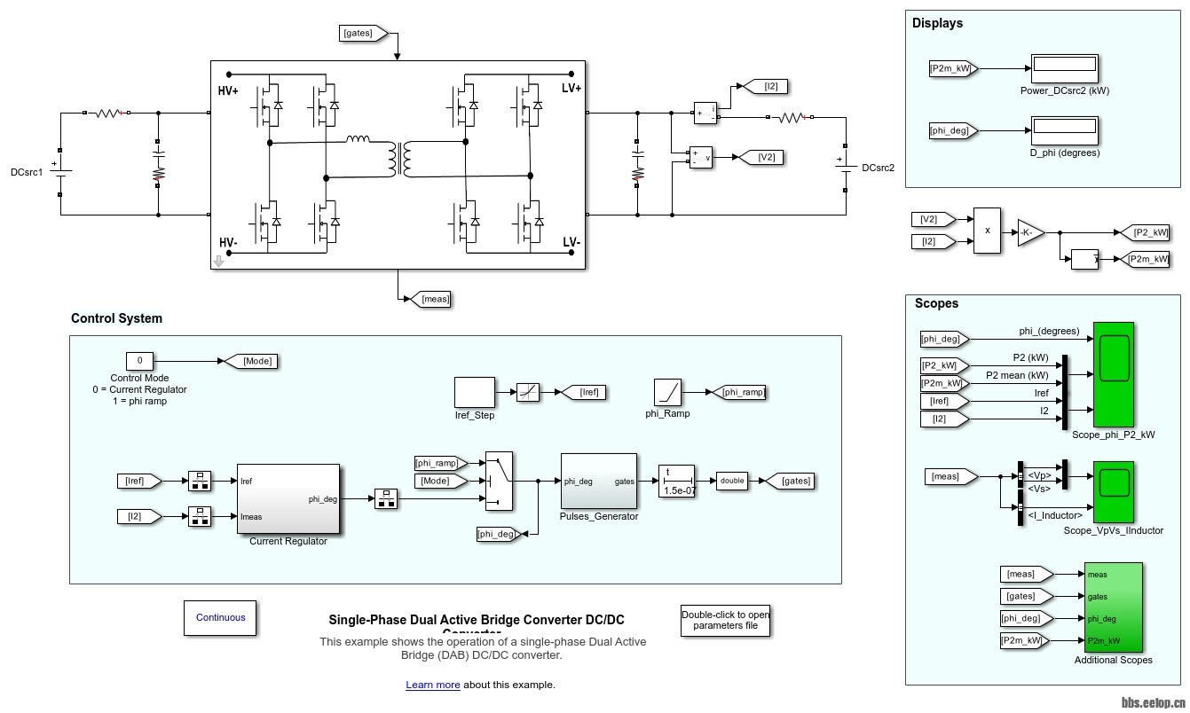

1.3 先进控制与调制策略
DAB变换器的控制策略决定了其性能表现。最基础的控制方法是单相移(SPS)控制,它通过调整两个全桥之间的相移来控制功率流,同时每个桥内部的对角开关以50%的占空比工作 。尽管SPS控制简单易行,但在轻载条件下,它可能导致效率下降和峰值电流增加 。
为了克服SPS的局限性,研究人员提出了多种先进的控制策略,如扩展相移(EPS)双相移(DPS)和三相移(TPS)控制 。这些方法通过更复杂的内部和外部相移控制,可以优化开关器件的工作条件,尤其是在宽负载范围内实现零电压开关(ZVS) 。
一个重要的观点是,控制策略的选择并非仅仅是一个软件或算法层面的决策,它深刻地影响着硬件设计和系统性能。例如,如果选择简单的SPS控制,尽管易于实现,但在轻载时可能导致硬开关事件,从而增加开关损耗和MOSFET的热应力。相反,一个更复杂的三相移(TPS)控制虽然实现难度更高,但能够确保在整个功率范围内实现ZVS,显著改善开关管的工作条件,并提高变换器效率。从这个角度来看,控制算法是系统效率和可靠性的核心组成部分,它使硬件设计者能够采用更小、成本更低的散热器和元器件,从而实现整个系统的优化和小型化。

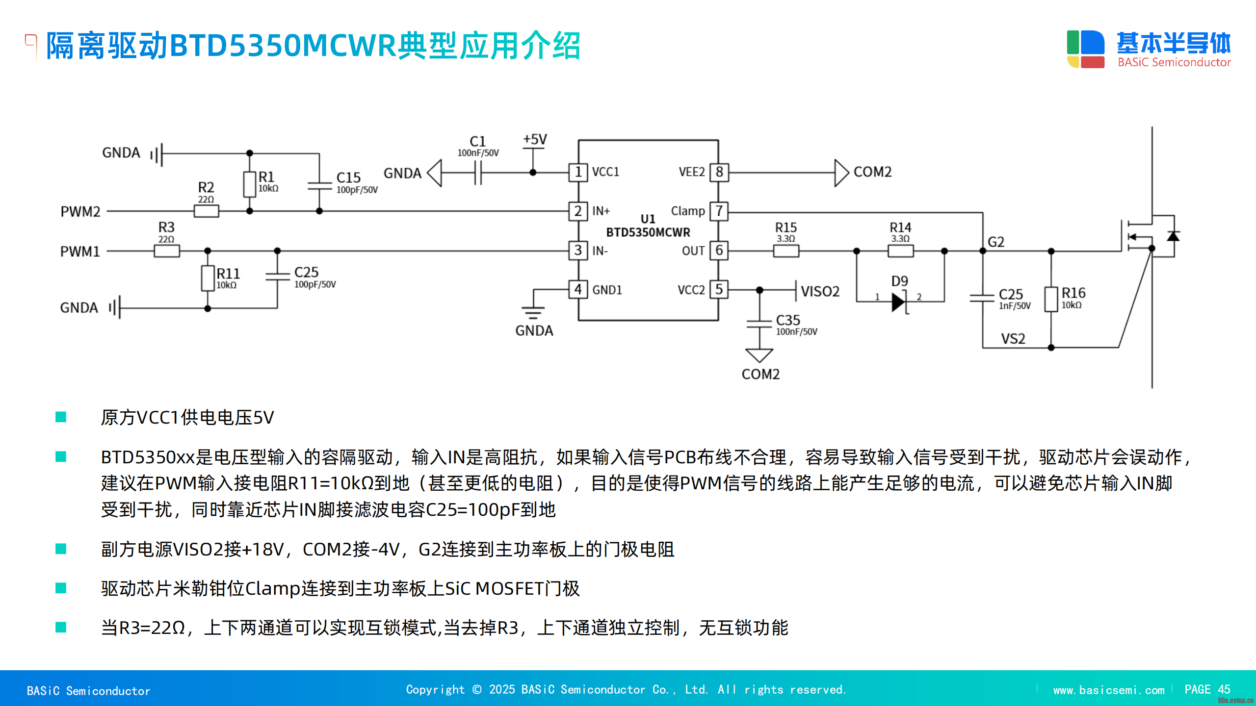

2.3 自举电路的关键作用
在半桥DAB变换器中,自举电路(Bootstrap Circuit)是为浮动在高电位上的上桥臂栅极驱动器提供独立电源的关键 。其工作原理依赖于下桥臂开关管的导通。当下管导通时,开关节点(HS)的电压被拉低,自举电容(
CBOOT​)通过自举二极管(DBOOT​)被充电。当上管导通时,开关节点电压上升,自举电容上的电压作为上管栅极驱动器的浮动电源,驱动其开启 。这种方法具有电路简单、成本低的优点 。然而,它的主要限制在于供电依赖于下管的导通时间,这在占空比接近100%或输入电压缓慢下降时会导致自举电容充电不足,甚至触发欠压锁定(UVLO) 。
自举电路的性能在很大程度上取决于其核心元件——电容、二极管和电阻的正确选择。
自举电容(CBOOT​):其容值选择至关重要。电容必须能够储存足够的电荷,以在整个上管导通期间提供稳定的驱动电压,通常要求电压跌落不超过初始值的10% 。电容的最小值可以通过计算MOSFET的总栅极电荷(
QG​)来确定 。然而,电容值不能过小,否则可能因电荷不足而触发驱动器的UVLO保护,导致上管无法导通 。另一方面,电容值也不能过大,否则会导致自举二极管在充电时产生过大的冲击电流,并可能因充电时间过长而限制最大占空比 。
自举二极管(DBOOT​):该二极管的作用是在上管导通时将浮动电源与主电源隔离 。选型时应重点考虑其正向压降(
VF​)和反向恢复时间(trr​)。肖特基二极管(SBD)因其极低的正向压降和接近于零的反向恢复时间而成为自举二极管的理想选择 。这有助于提高效率并减少高频开关时的损耗。对于高压应用,碳化硅(SiC)肖特基二极管因其优越的耐压和高温特性而备受青睐 。
自举电阻(RBOOT​):自举电阻通常串联在自举电容前,其作用是限制电容充电时的峰值电流,从而保护自举二极管 。同时,它还能减缓上管的开通速度,从而抑制开关节点(SW)的振铃和电磁干扰(EMI) 。然而,电阻值不能过大,否则会增加电容的充电时间常数,导致电容无法在每个周期内充满电,进而限制最大占空比并增加开关损耗 。
自举电路的器件选型是一个精细的权衡过程,并非简单地选择最优的单个元件。例如,为了增加电容容量以提高电压稳定性,设计者可能需要同时增加电阻值来限制充电电流 。但这反过来会延长充电时间,可能限制系统的最大占空比并降低效率 。这种相互制约的关系揭示了一个重要的设计考量:自举电路的元件选择是一个微妙的“权衡三角”,优化一个参数(如电压稳定性)往往会牺牲另一个参数(如效率或占空比范围)。这种挑战在追求更高性能的SiC设计中尤为突出。

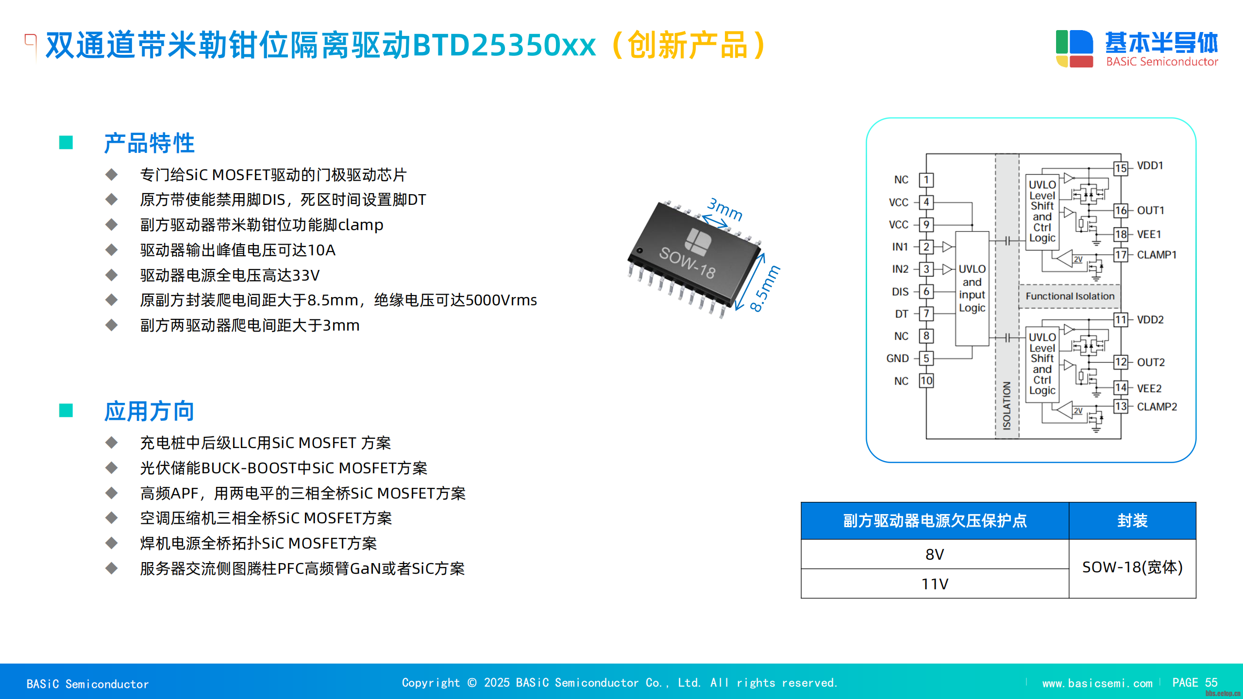

SiC MOSFET的高性能也带来了独特的驱动要求。它们并非简单的“即插即用”替换元件,而是需要专门设计的栅极驱动电路来充分发挥其潜力。
驱动电压要求:为了实现最低导通电阻(RDS(on)​)和最低导通损耗,SiC MOSFET通常需要较高的正向栅极-源极电压(例如+15V至+20V) 。同时,为了避免在高
dV/dt下的米勒效应导致的误导通,通常还需要提供一个负的关断电压(例如-4V至-6V) 。
寄生参数与电压尖峰:SiC器件极快的开关速度(高dV/dt和dI/dt)使得PCB布局中的寄生电感和电容成为影响性能的关键因素 。这些寄生参数可能导致严重的电压过冲、振铃和串扰,甚至损坏器件 。因此,在设计中必须特别注意减小驱动回路和功率回路的寄生电感,并采用紧凑的布局 。
先进驱动方案:为了应对这些挑战,许多先进的栅极驱动技术被开发出来。
有源栅极驱动(AGD):通过动态控制栅极电阻和电流,AGD电路可以实时抑制开关瞬态中的过冲和振铃,实现最佳的开关性能 。
米勒钳位:在半桥拓扑中,高dV/dt可能通过米勒电容将能量耦合到下管的栅极,使其误导通。米勒钳位电路可以有效将栅极电压钳位在零以下,防止误导通的发生 。
稳健的栅极驱动IC:专为SiC设计的驱动IC必须具备高驱动电流能力、低传播延迟和高共模瞬态抗扰度(CMTI),以确保在高速开关环境下稳定可靠地运行。
