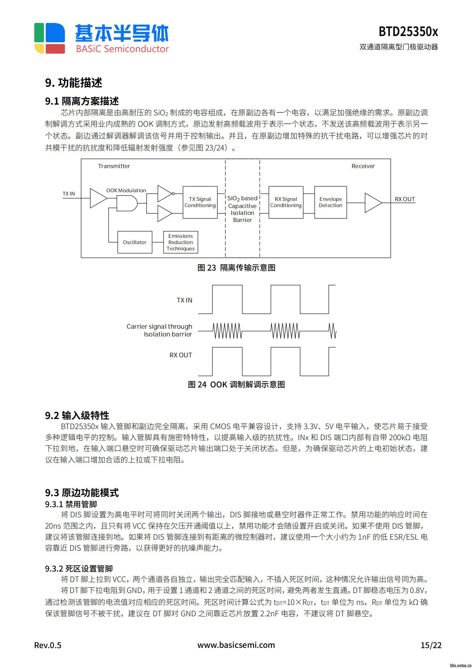

150kV/μs共模瞬态抗扰度(CMTI),彻底解决高频开关下的误触发风险。
原副边双路欠压保护(VCC/VDDx),确保异常供电时功率器件安全关断。

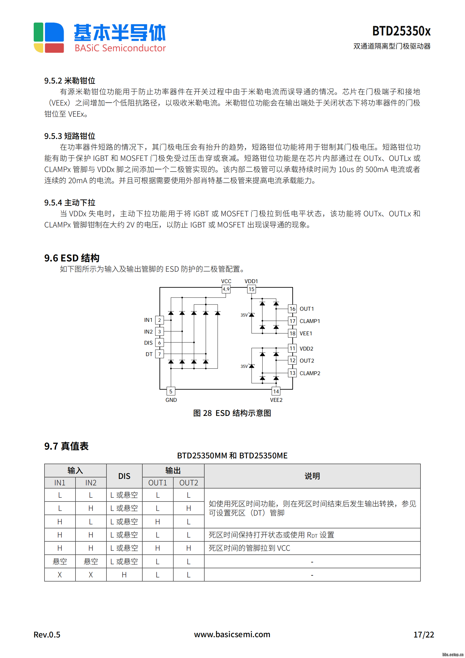

集成 有源米勒钳位(CLAMPx引脚),在关断态建立 低阻抗路径至VEE,吸收米勒电流,杜绝功率管误导通(尤其解决SiC MOSFET的dV/dt敏感性问题)。
钳位响应速度 <10ns,支持 -40~125°C全温域 稳定运行。

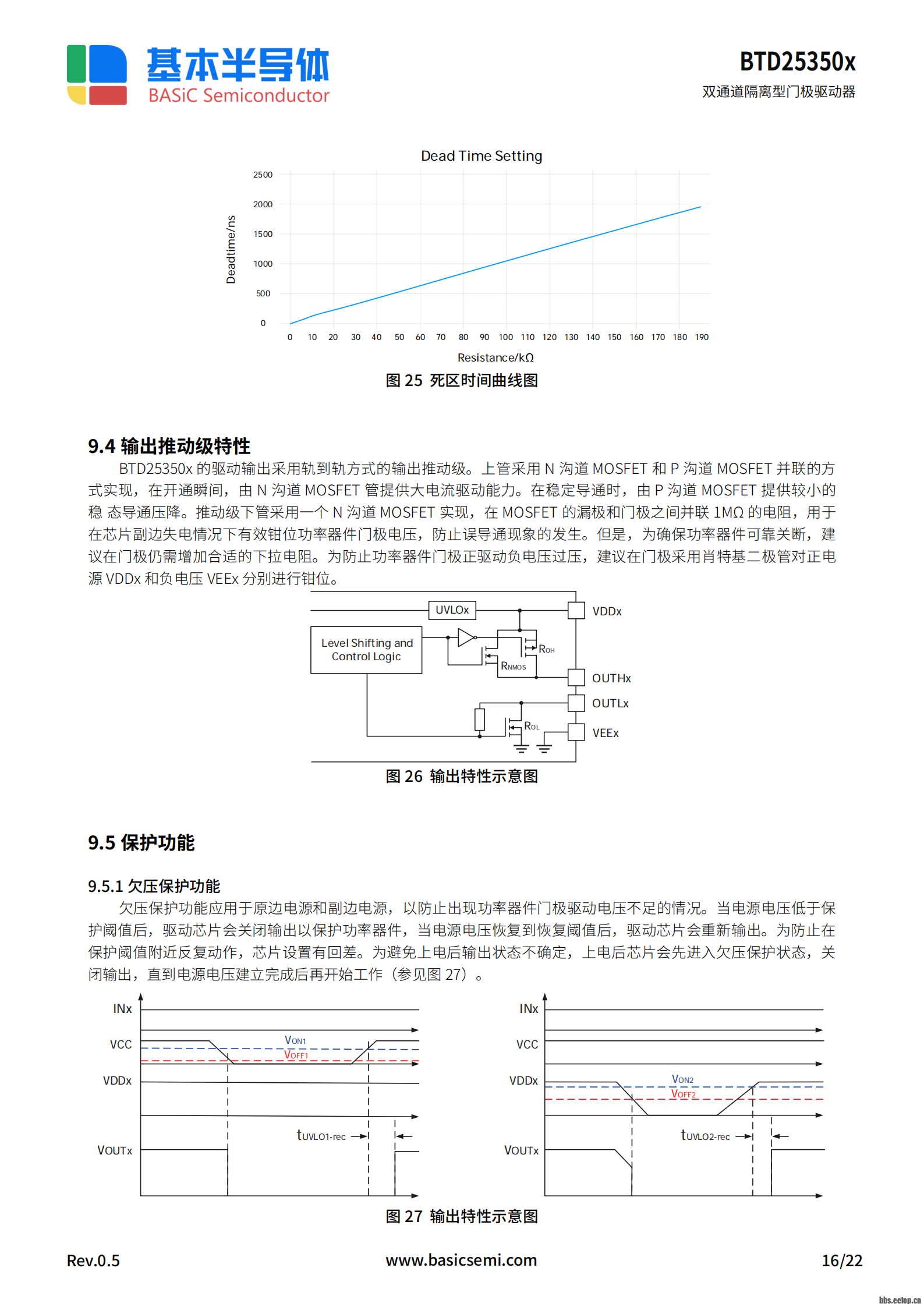

可编程死区时间(DT引脚):通过外接电阻(20kΩ~100kΩ)设置 200ns~1μs死区,避免桥臂直通。
主动下拉功能:VDDx掉电时自动将门极电压拉至 2.3V,防止器件意外导通。

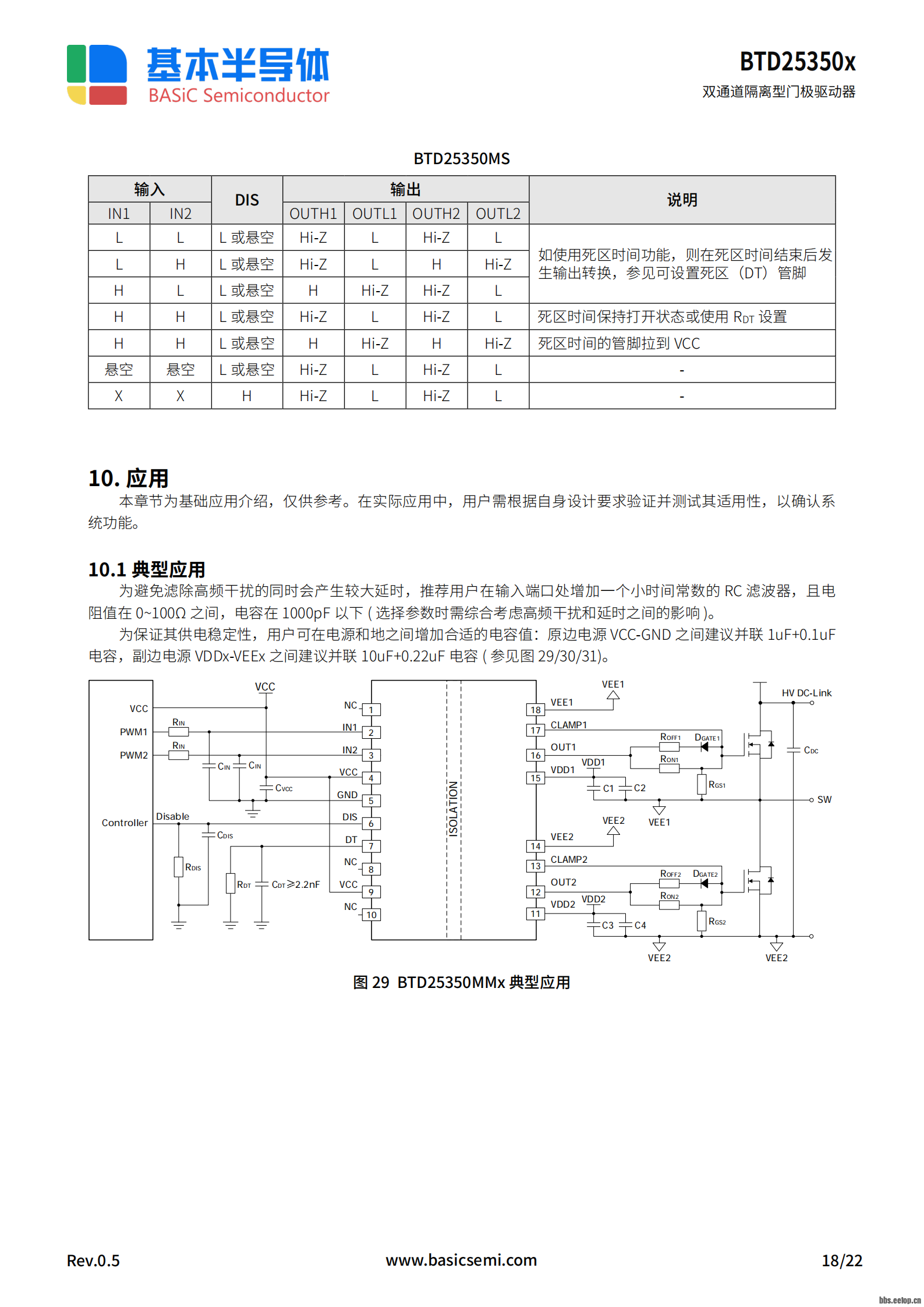

设计参考:BTD25350MMCWR典型应用电路
[控制器] → RC滤波器 → IN1/IN2 │ ├─ DIS (禁用控制,高电平关断) ├─ DT (死区电阻设置) ↓ BTD25350MMCWR → [门极电阻] → IGBT/SiC MOSFET │ ├─ CLAMP1/2 → 功率管源极 (米勒电流吸收路径) ├─ 10μF+0.22μF VDDx电容 ↓ [负压生成电路] ←─ 推荐稳压管或双电源方案
设计贴士:
VCC电源端并联 1μF+0.1μF 陶瓷电容,抑制原边噪声。
DT引脚增加 2.2nF 接地电容,避免死区设置受干扰。
