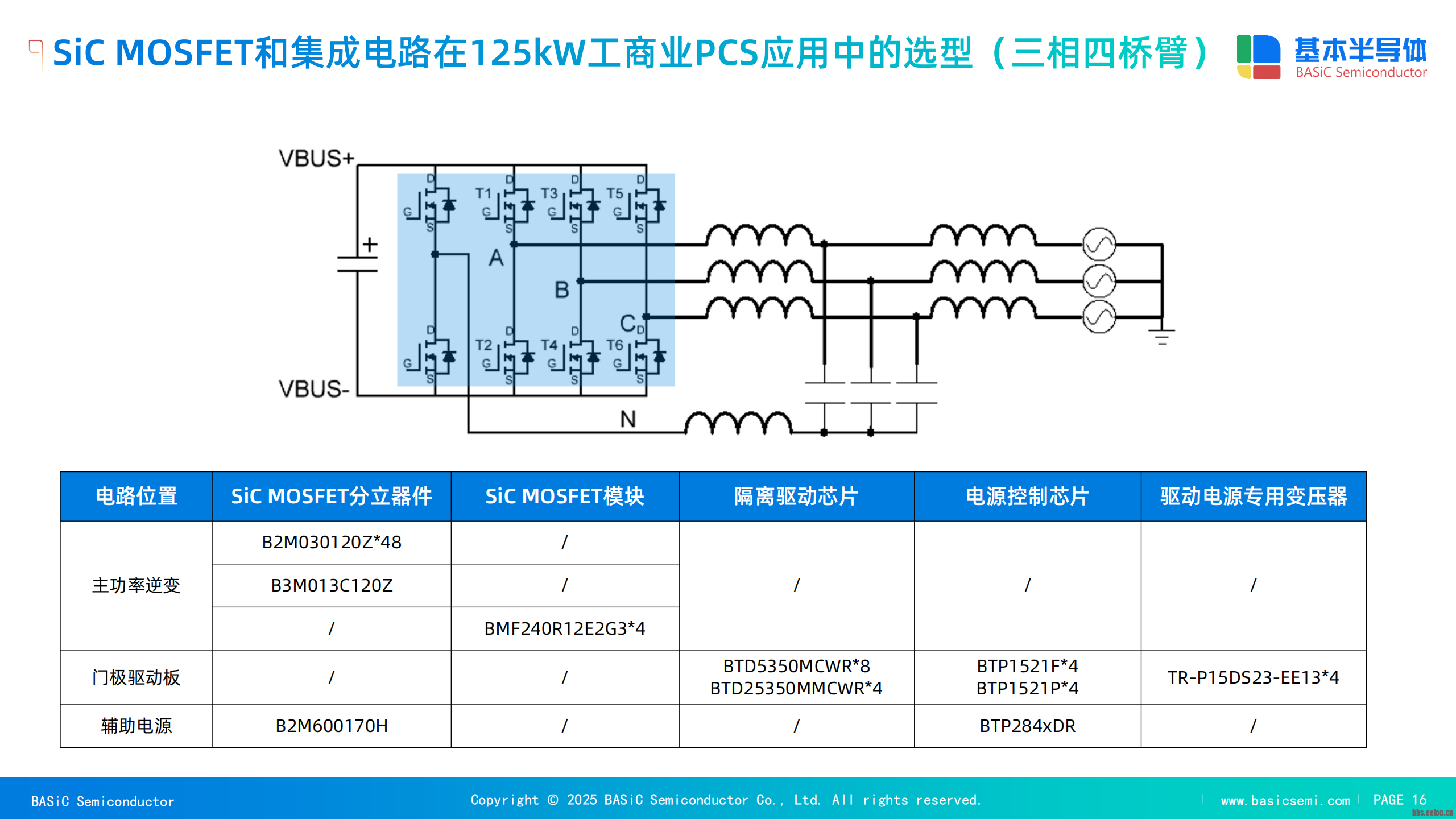

⚡ 一、系统架构设计主电路拓扑
三相四桥臂结构
前三桥臂处理三相平衡负载,第四桥臂独立调控零序电流,解决离网模式下单相负载(如服务器机柜)导致的电压畸变问题,确保100%不平衡负载时输出电压THD<3%。
两电平逆变方案
采用8个BMF240R12E2G3模块(每相1个半桥,交错并联,第四桥臂平衡桥满配),替代传统IGBT三电平拓扑,减少50%功率器件数量,降低控制复杂度。
控制策略
离网模式下的自适应调控
通过第四桥臂注入零序电流补偿中性点偏移,结合40kHz高频调制(支持三次谐波注入),维持输出电压稳定性。

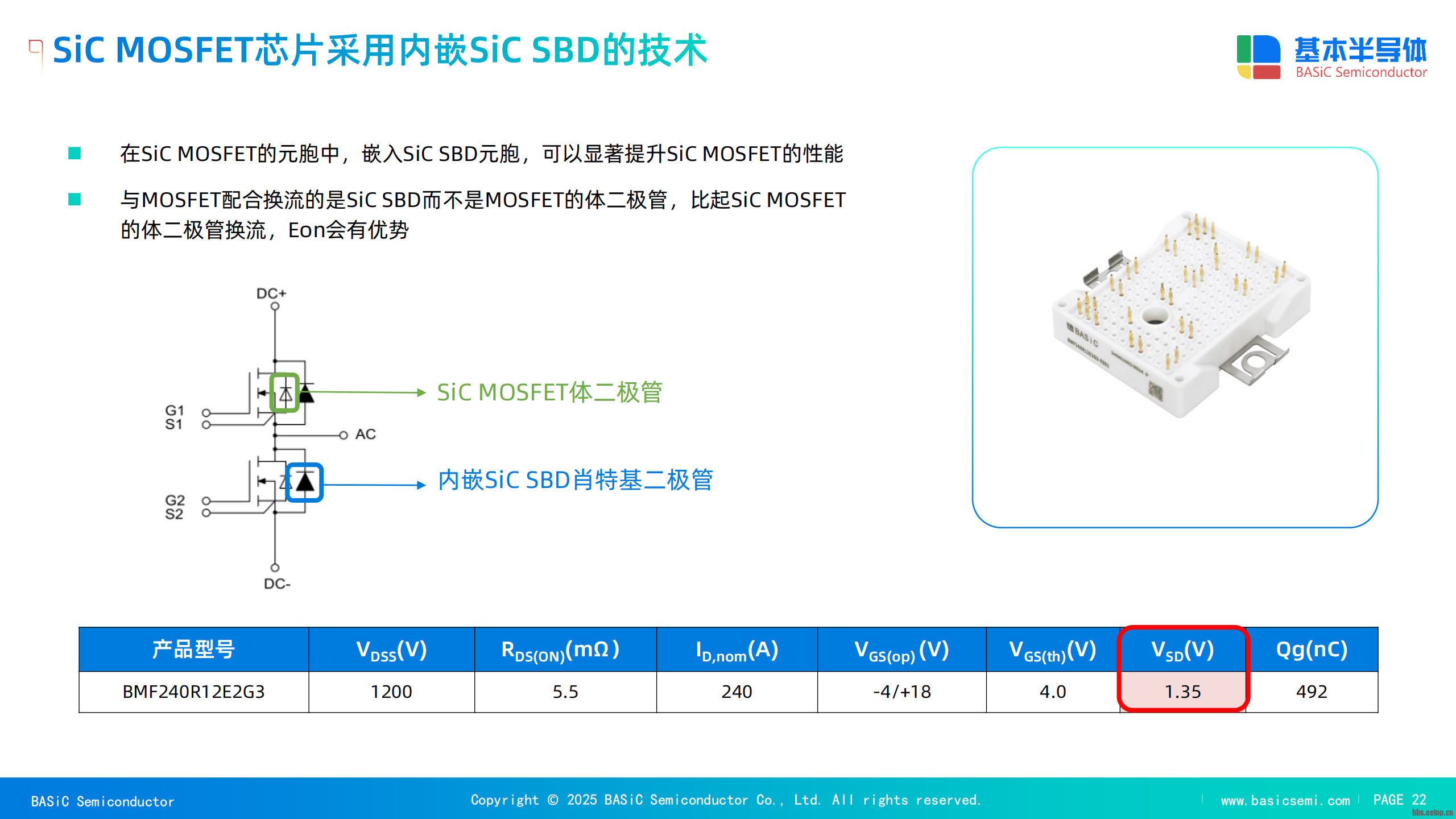

零反向恢复特性
内置SiC SBD二极管(Qrr≈0.59μC),消除体二极管反向恢复损耗,死区时间可缩至200ns,提升效率并降低EMI。
离网稳定性保障
浪涌电流抵御
模块内嵌SBD正向压降仅1.35V(竞品>5V),浪涌导通损耗降低60%,且无反向恢复导致的电压尖峰。
