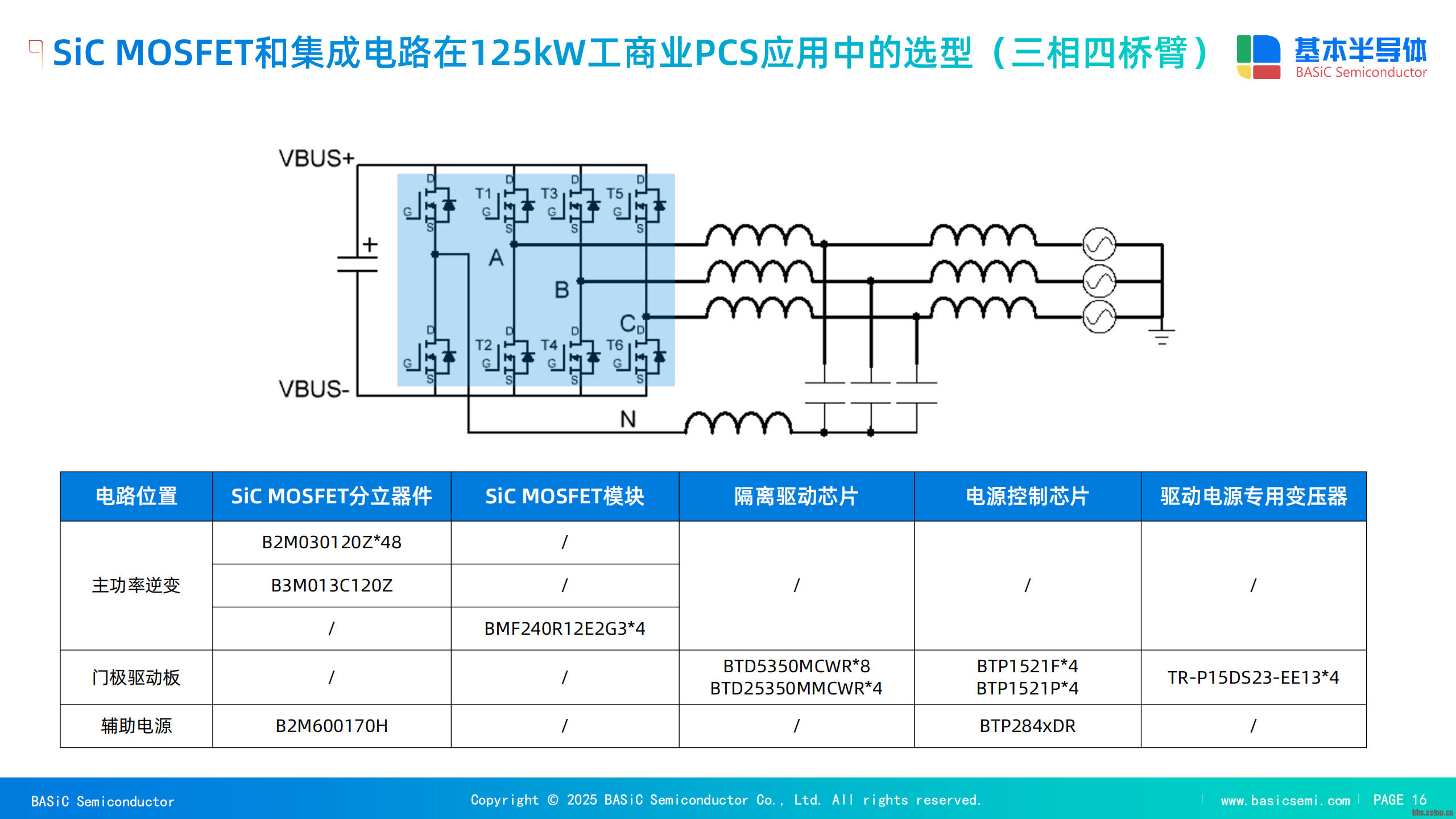

三相四线制优势:
兼容标准工业/商业电网: 直接输出380V/400V三相四线制交流电,完美匹配工商业设施的标准配电系统。
支持不平衡负载: 能够为单相负载(220V/230V)提供中性线电流回路,适应实际应用中常见的负载不平衡情况。
提供稳定中性点: 确保输出电压稳定,防止因负载不平衡导致的中性点漂移问题。
基于BMF240R12E2G3模块的优势:
高功率能力: 1200V/240A的半桥模块为100/125kW功率等级提供了坚实的基础,设计裕度充足。
工业级可靠性: 模块设计满足严苛的工业应用要求,具有高鲁棒性和长寿命。
优化的封装与散热: 模块封装设计利于散热和低电感连接,简化系统热管理和布局。
驱动集成简化: 成熟的模块通常有配套的优化驱动方案,简化系统设计。
