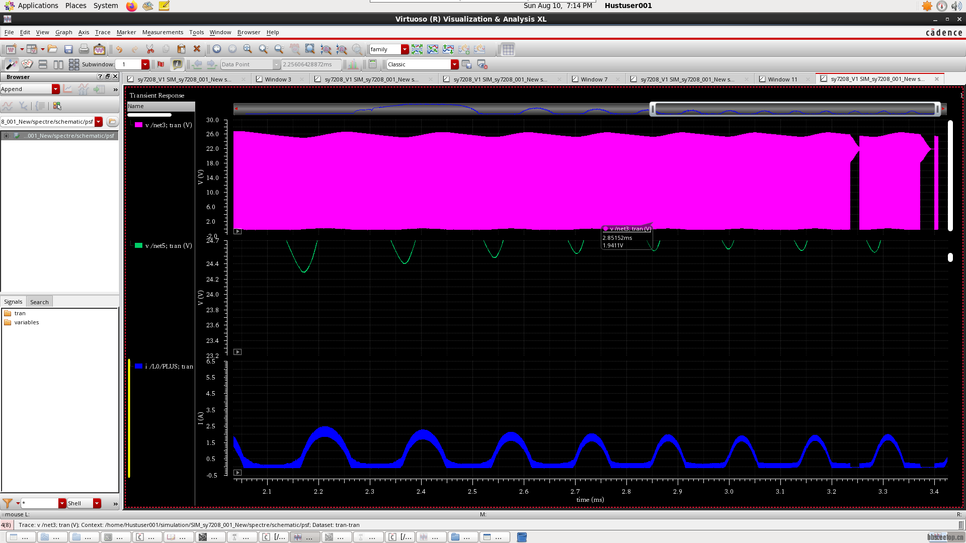

为什么boost转换器的电感电流值会出现这样的振荡啊,是外部器件哪里没选对吗,负载50欧,输出电容30uF,电感10uF,输入电压22v,输出电压25v。
蓝色曲线为电感电流值
蓝色曲线为电感电流值
发表于 2025-8-11 11:06:18 | 显示全部楼层
系统不稳定,相位裕度不够,重新算下,仔细推导一下各个点的阻抗参数
发表于 2025-8-11 11:15:24 | 显示全部楼层
跟我建模的波形差不多,就是环路相位裕度几乎为0了
发表于 2025-8-11 11:25:08 | 显示全部楼层
环路不稳定,调整一下环路补偿器件的参数
