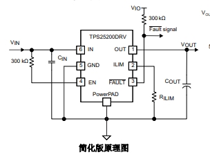

TPS25200DRVR是一款关断时可实现反向电流阻断的 2.5V 至 6.5V、60mΩ、0.085A 至 2.9A 电子保险丝,具有以下核心特点:
2.5V 至 6.5V 工作电压
输入可耐受高达 20V 的电压
7.6V 输入过压关断
5.25V 至 5.55V 固定过压钳位
0.6µs 过压锁定响应
3.5µs 短路响应
集成式 60mΩ 高侧 MOSFET
高达 2.5A 的持续负载电流
2.9 A 电流下的限流精度为 ±6%
禁用时反向电流阻断
内置软启动
与 TPS2553 引脚到引脚兼容
通过 UL 2367 认证
文件编号 169910
RILIM ≥ 33kΩ(最大电流为 3.12A)
TPS25200DRVR可在过压和过流事件发生期间为负载和电源提供可靠保护。
TPS25200DRVR是一款用于保护负载的智能开关,可耐受 20V 的输入电压。如果在输入端施加了错误电压,输出端可将电压限制在 5.4V,以保护负载。如果输入端的电压超过 7.6V,此器件将断开负载,以防止对器件和/或负载造成损坏。
TPS25200DRVR 具有 60mΩ 的内部电源开关,可用于在多种异常情况下保护电源、器件和负载。此器件提供高达 2.5A 的持续负载电流。通过一个连接到地的电阻,可对限流值在85mA到2.9A范围内进行设置。
应用领域
TPS25200DRVR 适用于电动汽车充电设备、混合动力系统等需要高可靠性电源保护的领域‌。
