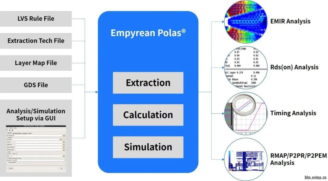

华大九天推出的Empyrean Polas®工具,凭借其先进的3D场求解器提取算法,成功突破了传统RC参数提取方法的瓶颈,特别是在处理PMIC设计中的电源版图特殊形状和大面积图形时,工具展现出卓越的质量和性能。依托其高精度的提取结果,Polas能够精准执行电源路径的EMIR和RDSon仿真分析。此外,Polas还支持针对电源分配网络(PDN)及关键信号路径全面分析,包括PDNEMIR/RMAP/P2PEM/P2PR等,覆盖了物理和电气特性,有助于用户深入理解物理设计,优化设计流程,提升产品性能和可靠性。
针对动态场景的需求,Polas提供了一套全面的分析功能体系。其中,Gate Delay分析能够精确监测到PowerMOS管的开启延迟分布;CrossMonitor分析则专注于解决上下管切换时可能出现的穿通漏电问题,为用户提供了优化PowerMOS管开关时序,解决相关问题的有力工具。作为一站式解决方案,Polas不仅能够有效提升设计质量,还有效避免因设计缺陷导致的返工问题,从而节省用户的宝贵时间和成本。

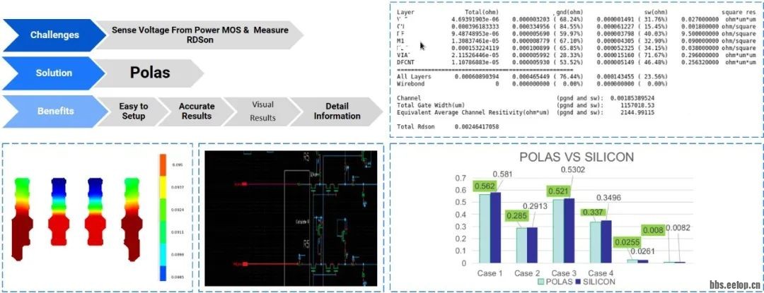

PowerMOS EMIR/RDSon应用
EMIR分析涵盖了电迁移(Electromigration)和IR降压(Voltage Drop)两大关键领域,旨在评估电路中电流密度及电压降对互连可靠性的影响。RDSon分析则专注于功率电子器件的导通电阻,尤其是涉及BCD和氮化镓(GaN)等功率器件,导通电阻是衡量功率器件效率和性能的核心指标。
美国芯源系统有限公司(Monolithic Power Systems, Inc.,简称MPS)是一家全球知名的高性能模拟和混合信号半导体企业。在其产品开发流程中,Polas工具已被广泛应用于实际项目中。通过EMIR和RDSon分析,Polas能够精准识别金属层(Metal layer)中电流密度过高的薄弱环节,协助用户对版图进行优化,从而有效降低RDSon导通电阻,提升功率器件的工作效率。通过与硅片实测(SILICON)结果的对比分析,Polas工具的分析精度和优化效果得到了充分验证。

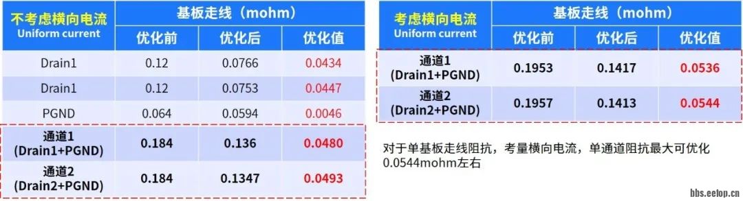

纳芯微电子(NOVOSENSE Microelectronics)是一家高性能高可靠性模拟及混合信号芯片公司。公司采用Polas工具对模拟芯片设计进行了RDSon分析,并结合完整的封装级仿真,一方面获取与实测结果高度匹配的仿真数据,另一方面为Pillar、RDL及PCB设计提供了指导,优化了PCB走线电阻和芯片内部走线电阻。

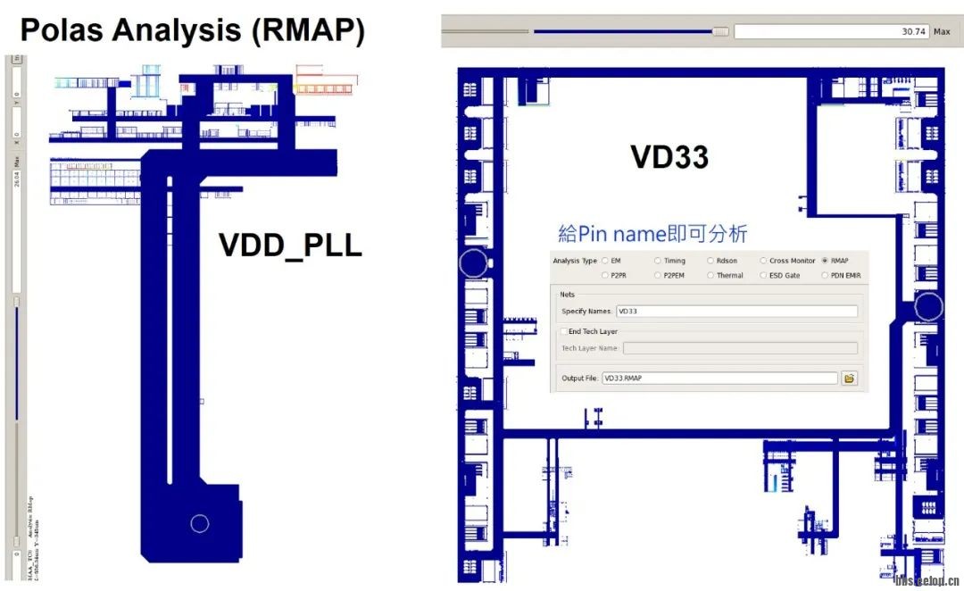

Resistance MAP应用
在电源网络设计领域,备受关注的IR-drop问题、电流密度(CD)等关键指标都与电源网络的电阻特性密切相关。RMAP分析通过深入探究电阻的物理特性,细致分析当前电源网络中的电阻分布,为用户提供了版图检查和优化的有力工具。
**Ekepower公司在其时钟生成电路设计流程中引入了Polas工具,通过运用RMAP分析,便捷且迅速地洞察电源网络的电阻分布图。这不仅有助于用户对电源网络的物理布局进行全面审视,还能帮助用户精准定位阻抗瓶颈点。

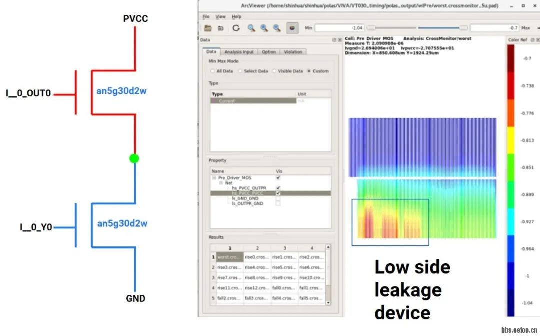

PowerMOS上下管切换导通电流检查
PowerMOS场效应晶体管通过控制栅极电压来调节源极和漏极之间的电流,从而实现开关功能。在其上下管切换过程中,需要特别关注存在导通电流的情况。因为一旦上下管同时处于导通状态,可能会引起电源短路,严重损坏MOS管本身,还可能对整个电源系统造成破坏性影响。
一家致力于Audio Power设计的**PMIC公司,使用Polas工具中的Cross Monitor分析功能,对死区时间设计进行了细致的合理性检验。该功能通过监控PowerMOS上下管在高低导通状态切换过程中的电流变化,能够判断设计中的死区时间设置是否得当。这项分析为用户提供了至关重要的反馈信息,指导他们对Power IC设计进行优化,从而提高了产品的可靠性和工作效率。
