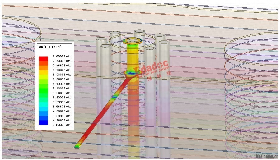

从上图中我们可以看出,Stub 看似是 “无用的铜柱”,但在高速信号传输场景中,会成为严重的信号干扰源,具体影响如下:
1. 导致信号反射与损耗
• 高速信号(如 10Gbps 以上的以太网、DDR 信号)在传输时,Stub 相当于一段 “终端未匹配的传输线”。当信号到达 Stub 的末端时,会因阻抗不连续(Stub 的特性阻抗与主传输线不一致)发生信号反射,导致信号波形失真(如过冲、振荡)。
• 反射信号与原始信号叠加后,会降低信号的信噪比(SNR),可能引发数据传输错误(如误码率上升)。

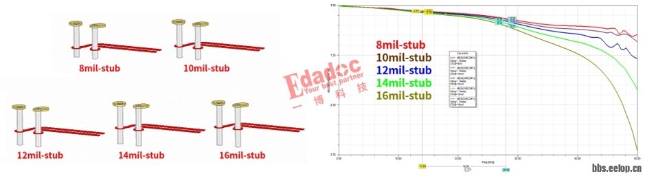

为分析背钻stub所带来信号的影响,我们的黄老师做了下面的仿真分析,采用保留stub长度分别为,8、10、12、14、16mil, 进行研究。
67f757505976492b9b99b907818331be~tplv-tt-origin-web:gif.jpeg?_iz=58558&from=article.jpg
分析结论:
1.短孔和长孔比较可知,长孔增加了电感效应,增加了信号的衰减,因此PCB采用薄的介质好些。
2.有无stub比较可知,stub增加了电容效应,增加了信号的衰减,因此尽量在顶 层走线换层,如果中间层换层去掉stub最好。

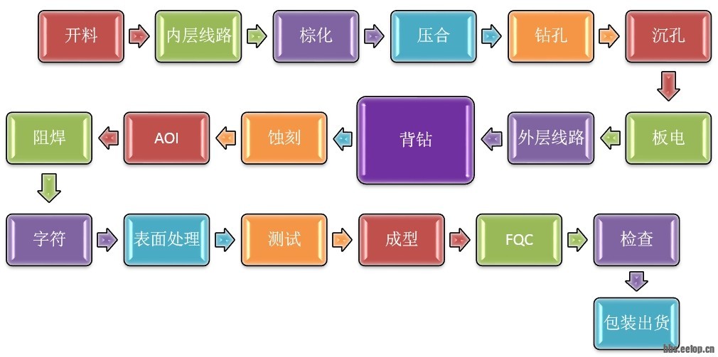

背钻的加工流程
5819495e7f894a75a0ec04f209e0e364~tplv-tt-origin-web:gif.jpeg?_iz=58558&from=article.jpg

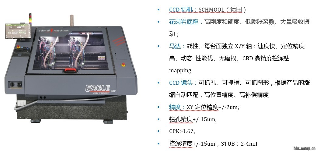

那么PCB背钻是用普通钻机加工的呢,还是有其它的神器,我们这一期来讲一讲,背钻的加工神器,CCD钻机。

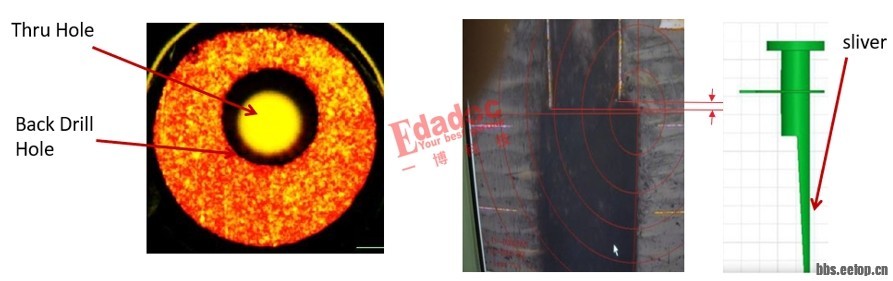

有很多工厂还是用普通钻机去加工背钻,结果XY方向有很大的偏移,如下图所示;
孔偏导致孔铜钻一半,看似工厂做了很多东西,又感觉什么也没有做, 信号质量就更不用说了。
a6c3134612d34f9d964ab3457f8e65e6~tplv-tt-origin-web:gif.jpeg?_iz=58558&from=article.jpg
PCB CCD 钻机的核心原理- “视觉定位引导机械运动”
CCD 钻机是印制电路板(PCB)制造中用于高精度钻孔的关键设备,其核心优势在于通过CCD 视觉定位技术实现钻孔位置的精准控制,满足现代 PCB 对微小孔径、高密度孔位的精度要求(通常定位精度可达 ±5μm 以内)。通过 CCD 视觉系统实时识别 PCB 的位置偏差,再由控制系统驱动机械结构动态补偿,最终实现微米级精度的钻孔。这一技术解决了传统机械定位(依赖工装夹具,易受 PCB 变形、上料误差影响)的精度瓶颈,是现代高密度 PCB制造的必备设备。

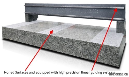

CCD钻机使用用大理石底座,有如下几点优点:
1. 9 吨质量实现减震
2. 花岗岩热膨胀系数为 6μm/m°C, 通过大理石低热膨胀系数实现温度稳定性。
3. 无需特殊的地面基础
机床置于特殊设计的减震元件上。

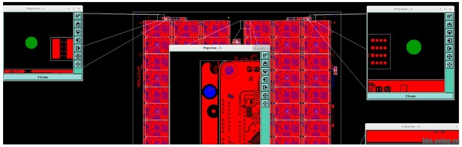

• 基准点(Mark 点)识别:PCB 设计时会预先在板边或内部设置特殊图案的 Mark 点(多为圆形、十字形或方形,直径 0.5-2mm),作为定位基准(类似 “地图上的坐标原点”),除了光标点定位,我司也用工具孔定位,双重保证,精度更高。

• 图像处理与偏差计算:图像处理器对采集的图像进行预处理(灰度化、降噪、边缘检测),提取 Mark 点的实际坐标(像素位置);再结合 PCB 设计文件中的理论坐标(CAD 数据),计算出实际位置与理论位置的偏差值(ΔX、ΔY、Δθ,θ 为旋转偏差)。

工厂通常在发EQ时,总是建议要用更大的背钻头,背钻孔到线的距离太近等问题,我们要问下你所在的加工厂有没有用CCD钻机。
有的工厂背钻名头选用D+8mil甚至更大,还有偏移。
