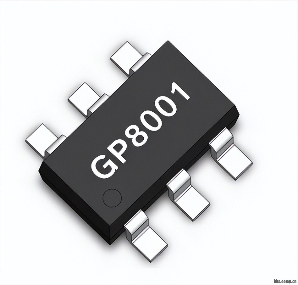

01产品概述
GP8001作为一款高性能的PWM转0-10V数模集成芯片,相当于一个PWM信号输入,模拟信号输出的DAC。此芯片可以将占空比为0%到100%的PWM信号线性转换成0-10.05V的模拟电压,并且输出满量程电压精度小于0.2%,同时SOT23-6L的小体积封装和极简的外围电路,满足对器件体积敏感的客户群体。

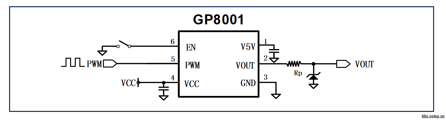

04应用电路
下图为标准推荐电路,实际使用请根据现场情况及设计指标进行调整优化。
注意:
1、V5V为内部稳压LDO输出,端口上必须接大于1uF的电容。
2、EN端口默认上拉,上拉电平2.7-5.5V,接地关闭输出。
3、VOUT作为板间接口使用时,必须要增加相应防护,来做好反接防护、浪涌保护、强干扰防护。
4、输出无需外接电容即可实现稳定。
5、输出的Rp电阻的保护电阻,建议使用0805及以上封装进行端口防护,也可以不接。
6、如果接电机或变频器控制,需要在基础电路的基础上增加抗干扰电路,π型滤波,共模电感(mH级),两侧电容1uF。
7、注意封装参照引脚说明
8、TVS选择单向,如SMBJ15A

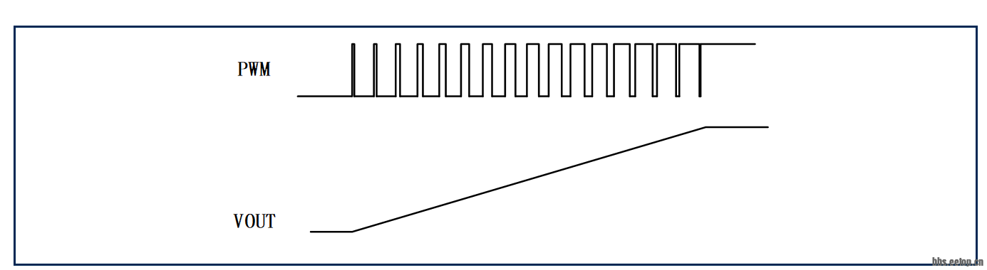

注意:该图为PWM和输出之间的关系
