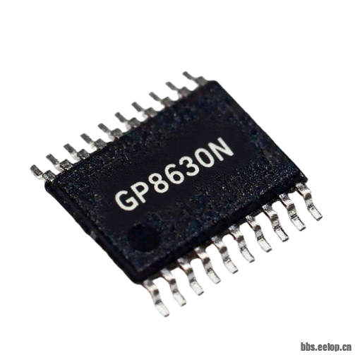

01产品概述
GP8630N是一个数模转换器,数字接口为I2C和PWM双端口,输出为多合一接口,三线制0/4-20mA,三线制电压0-5V/0-10V/±10V,并且支持1.2倍超量程输出0-24mA/0-12V/±12V。初始输出模拟量误差小于0.1%,输出电压线性度误差典型值0.01%,电流线性度误差小典型值0.02%。主要针对传感器、仪器仪表和工控用户开发,单端口输出电压电流,满足用户的多样化输出需求。

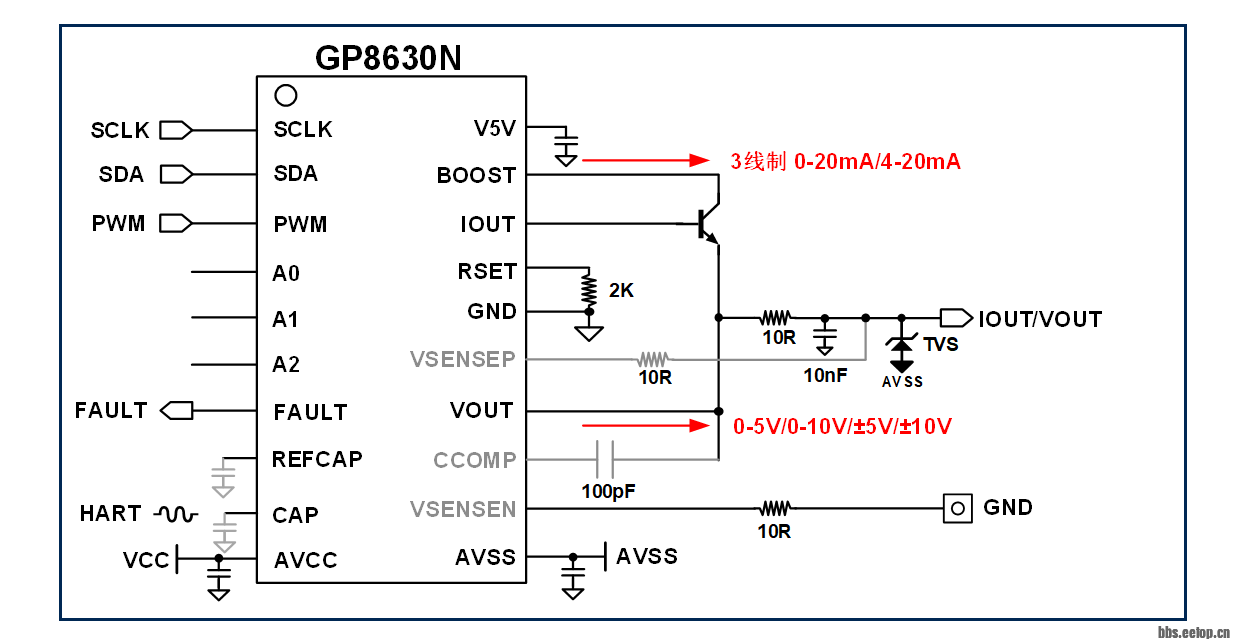

GP8630N是一颗专为电压电流一体输出设计的芯片,实际使用的时候,需要主要做好保护,由于工业现场的ESD、浪涌、雷击都是存在的,需要作出相应的防护。下图为ESD和浪涌防护增强电路,可以提供大于6KV的ESD防护要求,以及4KV浪涌防护要求。如果用户要过SURGE,需要增加放电管来进行电流泄放。
注意:
1.此电路为实验室验证完整电路,如果不满足用户的需求,可以继续补强。
2.ESD二极管选用具备相应能力的防护器件,用于防护电流电压端口,以及VSENSEP端口。
3.Rp建议选择15ohm电阻,4KV浪涌建议选择大于0805封装,推荐1206封装。
4.TVS根据供电和防护需求选择合适的封装,要选择单向TVS,如24V供电建议5.SMBJ28A,如浪涌防护需求大于4KV,建议选择SMCJ28A。
6.IOUT输出热量转移三极管,建议BCP56(SOT223封装)或者2SD882(TO-252封装)。
7.FAULT为开漏输出。
8.HART端口如果不使用可以浮空。
9.RSET电阻一般使用高精度低温漂电阻,推荐0603封装。
10.I2C上拉电阻建议使用1.5K-5.1K之间,确保通信波形正常。
11.PWM输入模式下,A0、A1和A2不得同时为高。
12.芯片底部焊盘,注意要接地散热。
