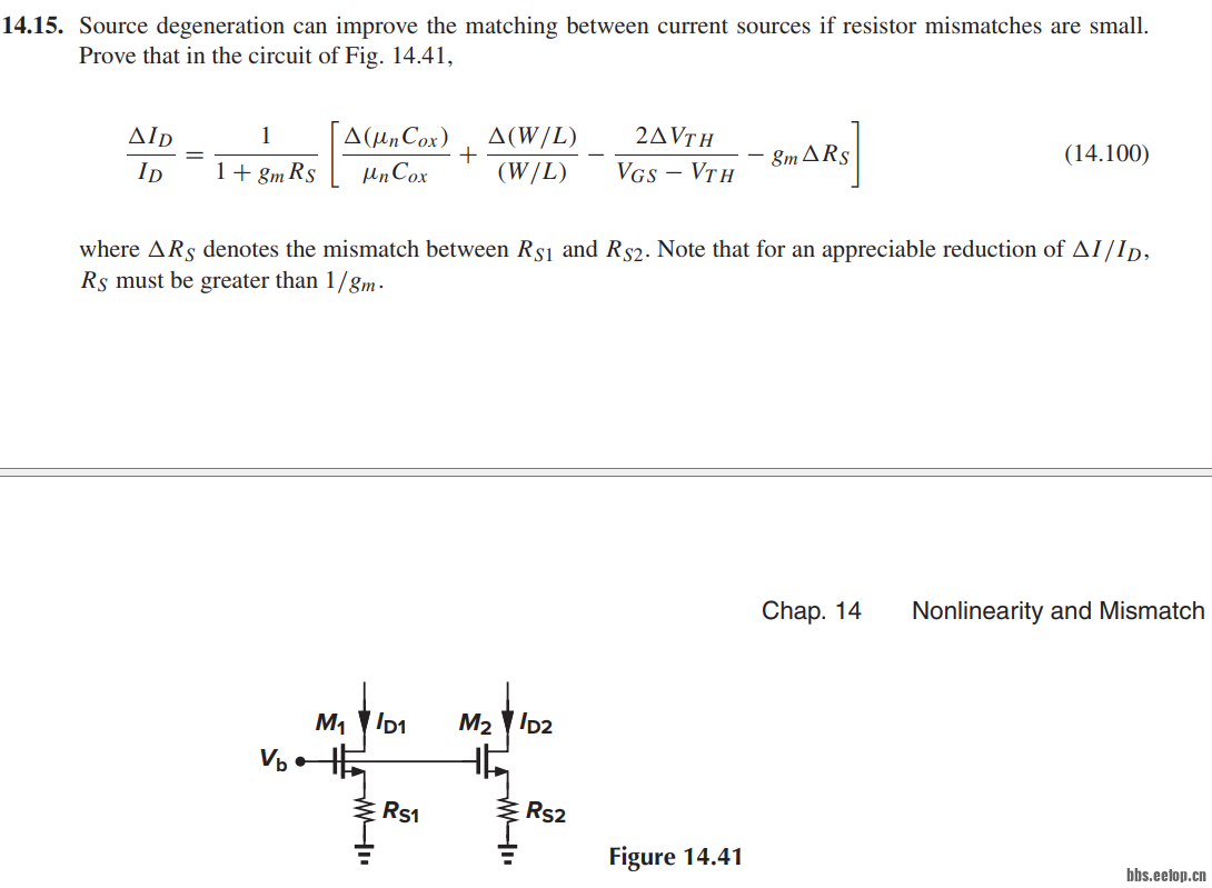

这个题让求▲ID/ID,可是我感觉是不是条件没有给够啊,没办法表示出来,感觉是不是应该给定两MOS管漏极电压相等啊,求大佬解答

R上电压和电流设为未知数,通过电阻欧姆定律得到一个关系式,通过mos管饱和导通得到第二个关系式;二元二次方程可得唯一解。 可得到ID1和ID2
发表于 2025-9-5 19:56:09 | 显示全部楼层
拉扎维课后习题
