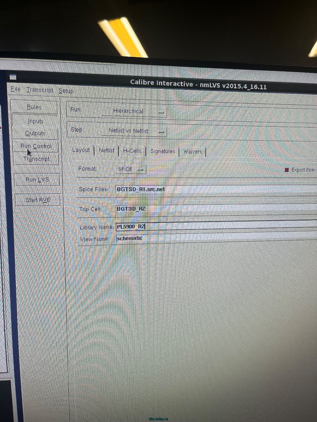

发表于 2022-7-21 16:15:25 | 显示全部楼层 |阅读模式
那个大神会比较两个电路不一样的地方,版图改版需要
发表于 2022-7-21 16:25:15 | 显示全部楼层
calibre svs
发表于 2022-7-21 16:30:19 | 显示全部楼层
这个可以

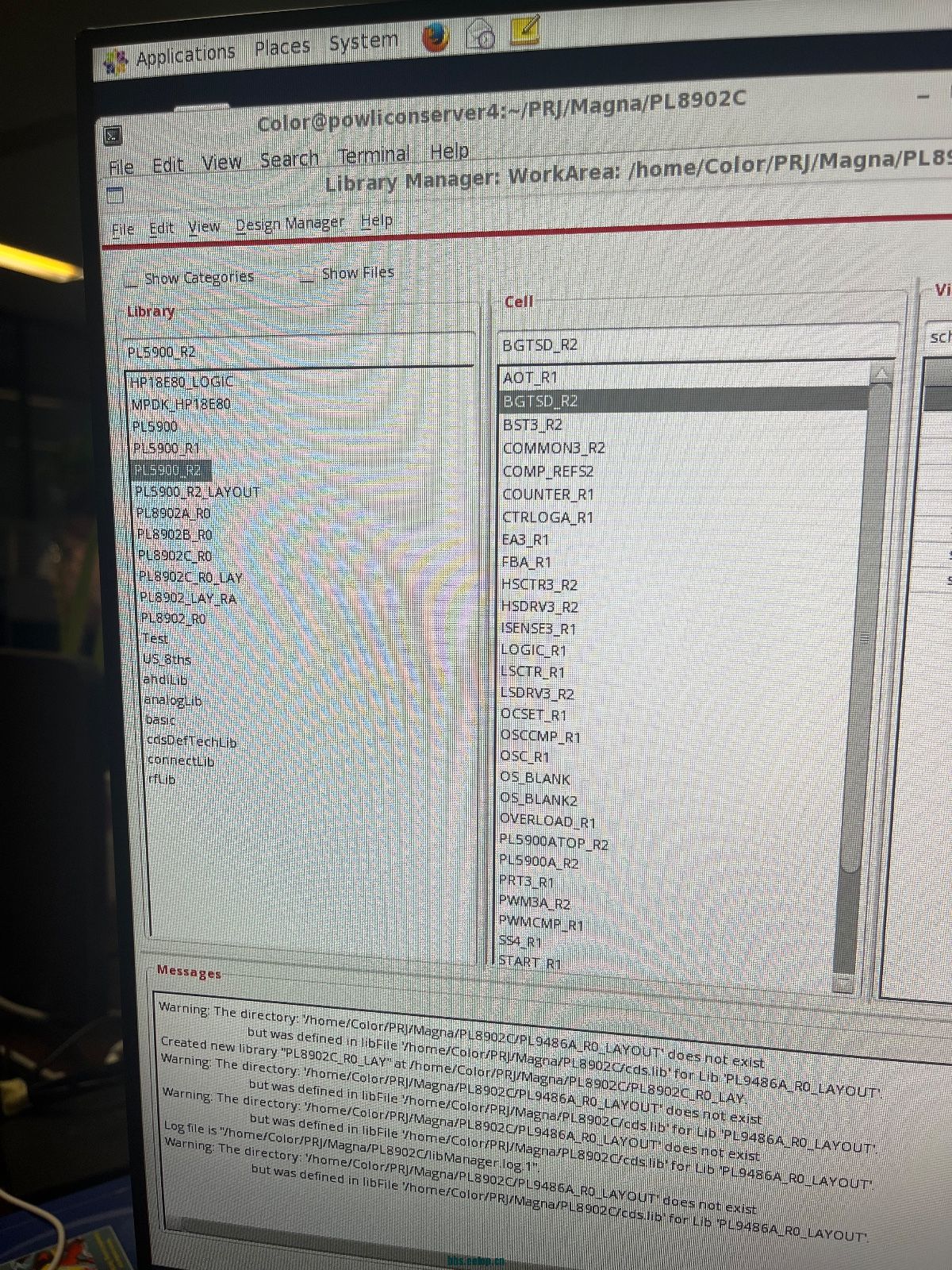

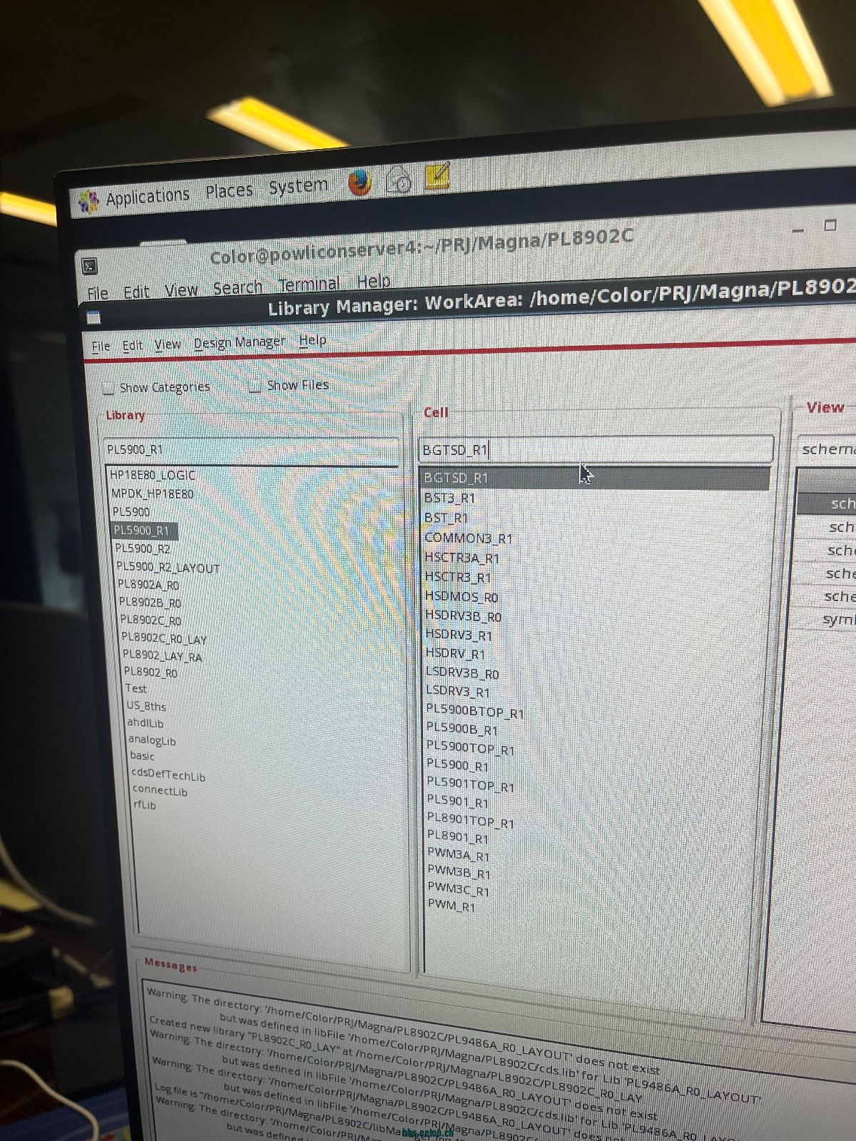

 楼主| 发表于 2022-7-22 09:37:57 | 显示全部楼层
HL321 发表于 2022-7-21 16:30
这个可以
16814BED-5798-4E33-992F-9CB7C4DF098C.jpeg 6579D557-E249-4BFE-BBE6-C4F73FE309BF.jpeg EC7E6718-DDA0-4E6E-AA49-61822CA10389.jpeg 6CB5B000-3ECD-4E4D-A18D-57A7CFBFC177.jpeg 以pl5900—R1,pl5900-R2中的bgtsd—R2举列,你看是不是这样操作的,

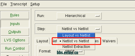

 楼主| 发表于 2022-7-22 09:40:16 | 显示全部楼层
在哪儿操作呢
