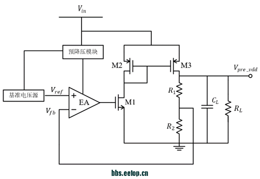

[求助] 线性稳压器瞬态仿真振荡

 楼主| 发表于 2022-4-19 16:36:36 | 显示全部楼层
那个问题解决了,这个问题我用负载电阻代替这个线性稳压器就不会震荡,但是加入到DC-DC电路中就会震荡
发表于 2022-4-19 17:23:40 | 显示全部楼层
你的BG是不是同时给你的DCDC提供参考,可以尝试加个RC滤波看看
 楼主| 发表于 2022-4-19 19:01:56 | 显示全部楼层
您的意思是参考电压会震荡吗?所以导致线性稳压器的输出振荡
发表于 2022-4-19 19:18:25 | 显示全部楼层
vref会被开关电源耦合过来一个交流小信号,这个对于你的LDO相当于一个不稳定因素,所以想让你看看是不是这里造成的
 楼主| 发表于 2022-4-20 15:01:29 | 显示全部楼层
敬山一休 发表于 2022-4-19 19:18
vref会被开关电源耦合过来一个交流小信号,这个对于你的LDO相当于一个不稳定因素,所以想让你看看是不是 ...
我把这个电路单独仿了一下,发现基准没什么问题,但是输出还是会震荡,请问这是什么问题呢?
发表于 2022-4-21 09:07:54 | 显示全部楼层
你可以吧ldo用个理想电源来提供基准看看,不是说基准有问题
 楼主| 发表于 2022-4-21 18:49:03 | 显示全部楼层
是我给错图了,应该是这个,我仿了一下环路,应该是相位裕度不够,但是有一个问题是,我仿真的相位裕度是从-180°开始下降,正常不应该是从0或180°吗?
发表于 2022-4-24 09:50:31 | 显示全部楼层
这个不是绝对的,我是这么理解的正常是负反馈也就是说A是负的,所以相位有可能是从0或180开始,而稳定性是变化角度和180度的差距,所以不耽误测量相位稳定裕度
 楼主| 发表于 2022-4-29 20:02:06 | 显示全部楼层
敬山一休 发表于 2022-4-24 09:50
这个不是绝对的,我是这么理解的正常是负反馈也就是说A是负的,所以相位有可能是从0或180开始,而稳定性是 ...
他是从-180开始,下降到-190甚至200。按理说不应该是增加嘛?
