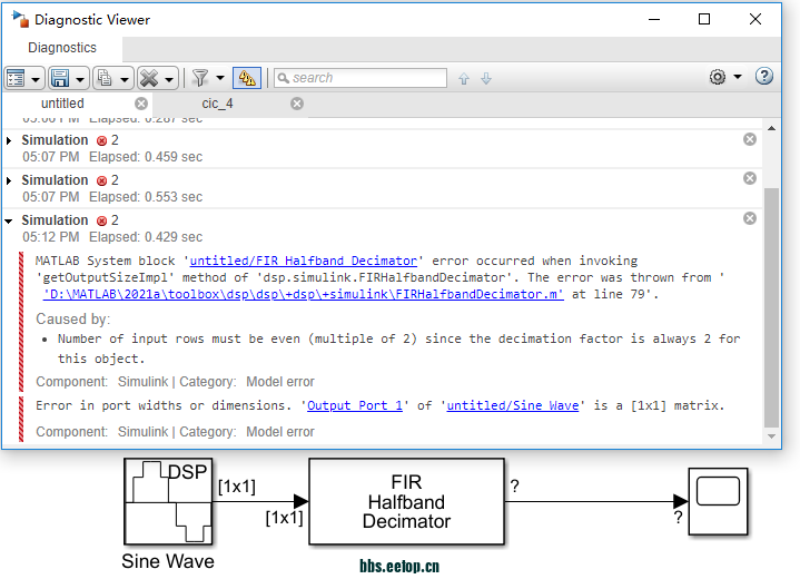

矩阵的行数不是偶数。。。这么明显的错误

A1985 发表于 2021-11-1 18:32
矩阵的行数不是偶数。。。这么明显的错误
那应该怎么修改呢?我就是不明白为什么信号的输出是矩阵的形式
发表于 2021-11-2 09:38:15 | 显示全部楼层
1 x n; n x 1 向量本质就是矩阵
 楼主| 发表于 2021-11-2 10:54:40 | 显示全部楼层
这个我知道,所以你的意思是说DSP sine wine的输出本来就是1*n;n*1?
 楼主| 发表于 2021-11-2 10:59:05 | 显示全部楼层
所以是应该换输入信号源吗?
