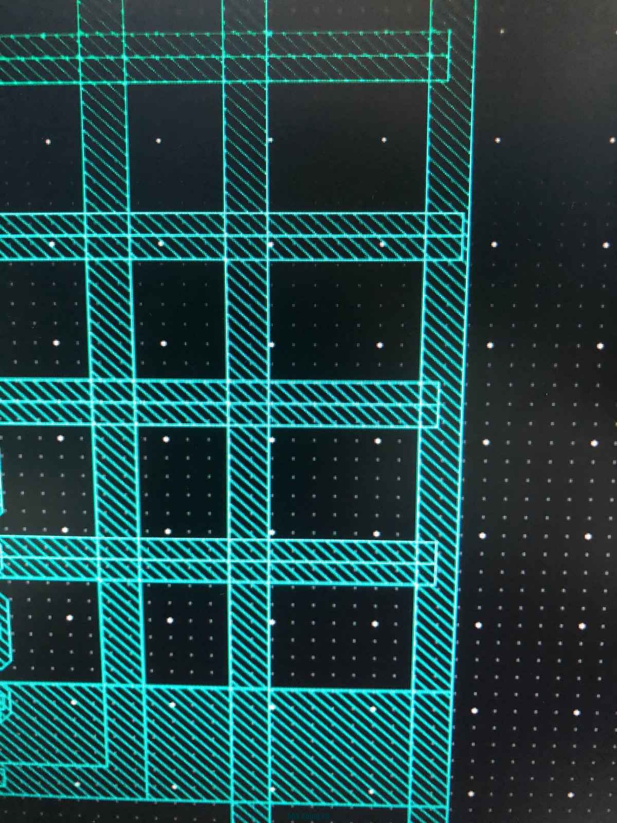

这个图是ESD的部分layout,metal形成环路好吗? 有什么影响吗? 还有常见的MOS的背栅环也是封闭的环,需要开口吗?

什么频率下的
 楼主| 发表于 2020-11-20 14:42:04 | 显示全部楼层
ZMOS 发表于 2020-11-20 08:54
什么频率下的
所有引脚的ESD都是这种画法,包括直流VIN、频率同步引脚SYNC,等等。。频率同步最高可到1MHz.
发表于 2020-11-20 18:05:42 | 显示全部楼层
没有影响。
 楼主| 发表于 2020-11-20 20:42:42 | 显示全部楼层
有没有可能电流在环路里绕 出不去?
发表于 2020-11-21 14:31:14 | 显示全部楼层
电流很聪明,只会一窝蜂走最短路径,而且是走直线少拐弯的那种
发表于 2020-11-23 09:24:43 | 显示全部楼层
染纱 发表于 2020-11-20 20:42
有没有可能电流在环路里绕 出不去?
不会的。要形成闭合回路才有电流。layout这种画法应该是避免宽金属。
发表于 2020-11-23 15:16:19 | 显示全部楼层
slot?
 楼主| 发表于 2020-11-23 16:09:45 | 显示全部楼层
metal也不宽啊,这个按道理来说应该不需要开槽吧。。我见过的一般在功率管和sealring上的宽金属才需要开槽。
发表于 2020-11-23 16:11:10 | 显示全部楼层
染纱 发表于 2020-11-23 16:09
metal也不宽啊,这个按道理来说应该不需要开槽吧。。我见过的一般在功率管和sealring上的宽金属才需要开 ...
要看DRC的规则了,避免大面积铺M1就自己搞些槽也很正常
