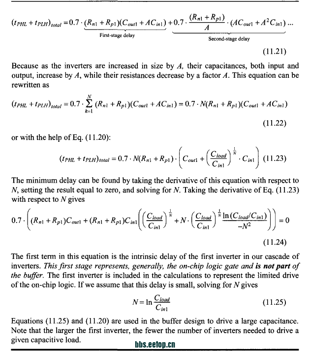

假如已知最后负载电容的最前面电容比例大小为n,我记得理论上按照2.718的倍数逐级增大inv的尺寸的话,delay最小,请问一下怎么推导,谢谢!
发表于 2020-11-17 19:52:16 | 显示全部楼层
Baker-CMOS design, layout and simulation
反相器那一章有讲。
回复 支持 1 反对 0
 楼主| 发表于 2020-11-18 16:08:45 | 显示全部楼层
反相器那一章有讲。
谢谢!
