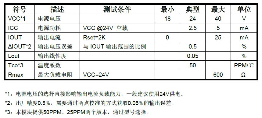

6. 表-C 直流特性
登录/注册后可看大图

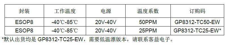

7. 订购须知
登录/注册后可看大图
登录/注册后可看大图

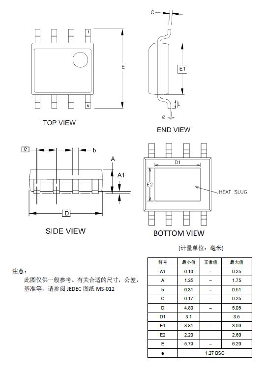

8. 封装信息
登录/注册后可看大图
