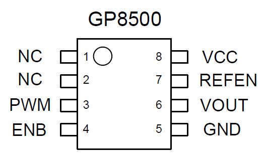

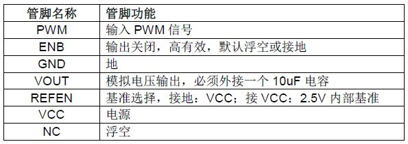

1. 管脚定义
表-A 管脚分布
登录/注册后可看大图
登录/注册后可看大图

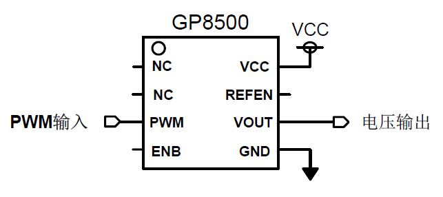

3. 典型应用
3.1 基本功能(典型电路)
登录/注册后可看大图
注意:
1、当作为板级接口时,VOUT输出端加上TVS等保护电路。
登录/注册后可看大图

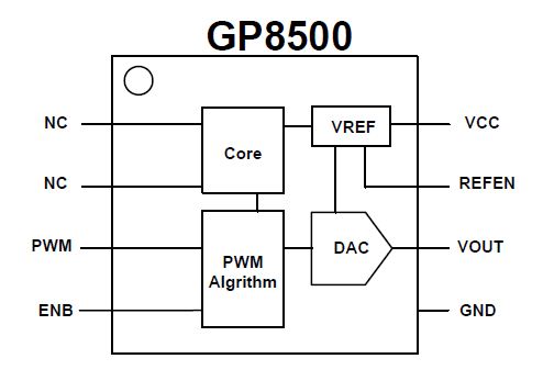

4. 器件功能
GP8500是一款高性能PAC芯片(PWM到模拟电压转换器),输入PWM信号的频率可以兼容50Hz到50KHz。输出电压范围为0-2.5V或者0-VCC,通过REFEN信号选择PAC的基准电压,如果REFEN浮空或者接地,则芯片的电源VCC作为基准电压,芯片的输出电压范围为0-VCC;当REFEN接VCC时,则芯片的电源内部2.5V作为基准电压,VOUT输出范围为0-2.5V。 PWM信号的占空比为0%至100%,当选择0-VCC输出时,VOUT=VCC *DPWM;当选择0-2.5V输出时,VOUT=2.5V *DPWM。DPWM 为输入信号PWM的占空比。
登录/注册后可看大图

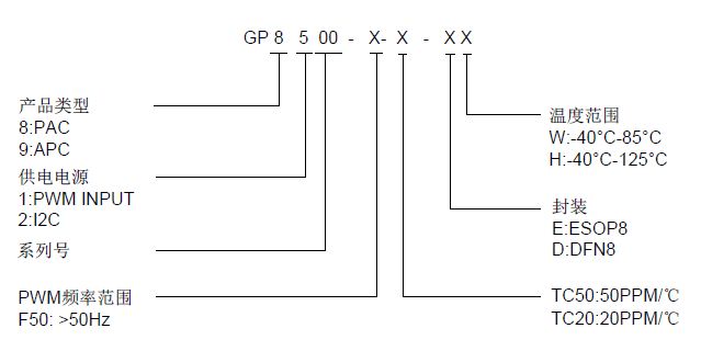

  • 订购须知
登录/注册后可看大图
登录/注册后可看大图

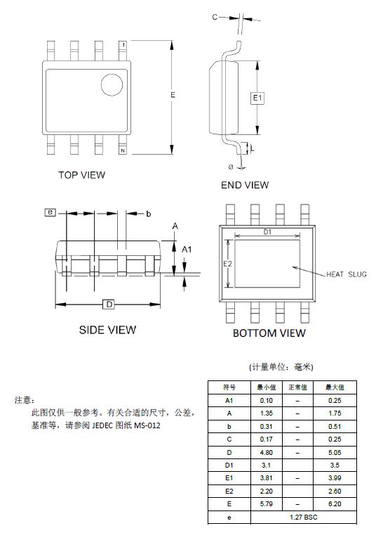

8. 封装信息
登录/注册后可看大图
