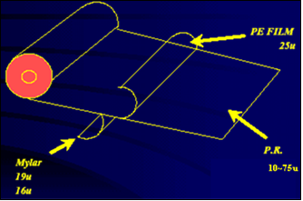

b)   干膜由三部份组成及成份:
  • 支撑膜 (聚酯膜,Polyester)
  • 光阻干膜(Photo-resistDry Film)
  • 覆盖膜 (聚乙稀膜,Polyethylene)

d)   干膜种类依照干膜显影和去膜方法的不同分成三类:溶剂型干膜、水溶性干膜和剥离型干膜;根据干膜的用途分成:抗蚀干膜、掩孔干膜和阻焊干膜。
e)   感光速度:是指光致抗蚀剂在紫外光照射下,光聚合单体产生聚合反应形成具有一定抗蚀能力的聚合物所需光能量的多少,在光源强度及灯距固定的情况下,感光速度表现为曝光时间的长短,曝光时间短即为感光速度快。
f)   分辨率:是指在1mm的距离内,干膜抗蚀剂所能形成的线条(或间距)的条数,分辨率也可以用线条(或间距)绝对尺寸的大小来表示。
