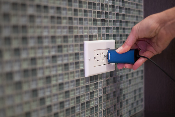

Dart: The World's Smallest Laptop Adapter by FINsix
https://s3.amazonaws.com/ksr/assets/001/797/629/ed51dfcb5d23b8d7c1e7452333b7fdb5_large.jpg?1395798871
登录/注册后可看大图
Dart 相容主流筆記型電腦品牌,最好是功率在 65W 以下且電壓在 18-21V 之間,你可以查看這個列表確定哪些兼容。針對 Macbook 機種的特殊接頭規格,Dart 還專門出了專用套件,功率在 65W 以下的基本都能用。
Dart 之所以能做這麼小,背後的技術叫超高頻變流器。要想把電源轉換器做的更小型化,需要提高能量轉換的頻率,這時就會碰到能量浪費的情況,效率會因此降低。Dart 背後的團隊 FINsix 可以將每次轉換中的能耗降到很低的程度,因此大幅提升能量轉換頻率也不會影響效率,從而降低了 Dart 的體積和重量。FINsix 以後還會把這項技術利用到其他充電設備中去,比如手機充電器或者其他需要電源供應器的電器,這次選筆記型電腦做試驗,是因為它實在太大了
More About Dart: ProductDetails
  • Your Dart, Your Color: Blue, Magenta, Silver, Gunmetal, or Orange
  • AC     Input: 90V - 265V, 50/60Hz
  • Weight: 60 grams
  • Size: 2.5 cubic inches
  • Cable     Length: 6 feet
=> by patented MITtechnologycalled very high frequency (VHF) power conversion.
=>  如果使用
超高頻變流器
那EMI 的問題要如何過??
