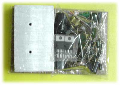

   TDA2030功放板由多年经验工程师设计,布线达到最优化,各项性能指标均达到理想设计效果。本板使用方便简单,接上音箱、CD、VCD、DVD、MP3、电脑和电源即可工作。有音量控制、高音控制、左右声道均衡控制,采用全新正品元件。
   五一电子长期为大家提供实践动手的机会,想体验亲自动手装功放的朋友,请赶紧采取行动。此板IC可用TDA2030、TDA2030A、LM1875均可。音响自装,成就自我。
