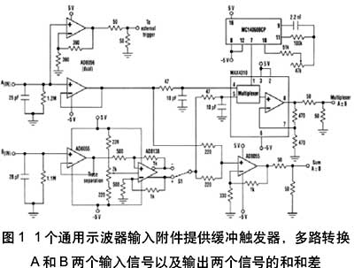

在电路研发和测试中,往往需要显示的通道比现有示波器所提供的要多,1个简单的解决方案是触发几个并联的示波器。然而,单个示波器是更简单的,并允许通道间进行更精确定时测量。另外,两个输入脉冲相减,可直接观察它们的时间差。
登录/注册后可看大图
  图1所示的附件电路可转换单迹(或双迹)示波器的1个通道工作为双迹单元,具有通常的Add,Invert、Chop和alternate模式。此电路很容易扩展,用MAX4310多路转换器可提供4或8通道。
  AD8055(或AD8056)输入缓冲放大器具有10MΩ输入阻抗(并联2pF),可使电路的输入阻抗达到1MΩ(并联30pF)。可以调节此电容使其匹配示波器本身的输入电容,所以可以采用低电容探头(在输入A和B)。所有放大器都应有去耦电容器。
  示波器外触发输入应该用适当触发信号触发,触发信号可以是信号A。通道A有1个专用的反向端缓冲放大器,它适用于触发。因此,来自示波器外部触发器的任何反射返回不可能降低通道A信号,显示将原封不动。此外,AD8056为多路转换器引起的干扰提供触发线路隔离。
  隔离对于通道间的精确定时测量是至关重要的。没有这种隔离缓冲器,触发MAX4310会导致信号A小的变化。这依次导致通道相关触发和定时起伏,并最低导致误差。
  对于所示的Chop模式,4060振荡器/计数器开关转换MAX4310多路转换器。多路转换器的引脚1在120~250Hz范围开关转换,此范围适合于所有较快示波器扫描设置。对于大多数用途,一般提供1个无闪烁双迹显示。4060B具有另外的计数器输出,如需要此输出可用于开关MAX4311(4通道)或MAX4312(8通道)。
  在扫描速度较低时,必须用Alternate模式而不是Chop模式。对于Alternate模式,应禁止振荡器并且必须连接Gate-Out信号来触发4060B的时钟输入(引脚11)。
  除通道A以外的所有通道在AD8138差分放大器之后需要1个AD8055缓冲器,任何通道都需要1个倒相功能。开关S1改变通道B的符号。通用AD8138包括1个“输出共模电压(VOCM)”输入,用2KΩ电位器偏置该输入以便调节轨迹分离。
  第2个AD8055配置成提供(A±B)和输出到50Ω终端输出缆线。此放大器以及多路转换器放大器用50Ω反向端接,所以消除了来自示波器输入的任何反射。
  在输入A或B用1个ECL脉冲发生器来测量整个电路的上升时间。触发器,多路转换器和差分输出在1GHz取样示波器上所展示的时间都小于5ns。这说明本附件适合于高达50MHz带宽的示波器。
