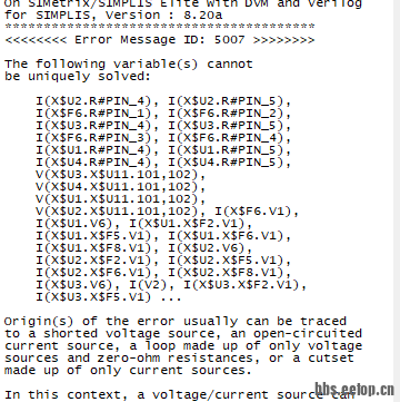

[求助] simplis trans仿真报错 电流电压识别短路,怎么查找位置
发表于 2 小时前 | 显示全部楼层 |阅读模式
出现这一堆错误,怎么查找这些节点或连线的位置
