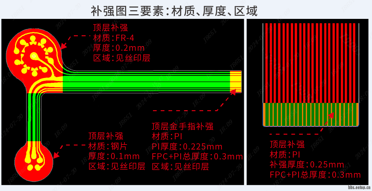

PADS软件没有专门的补强计工具,可以把补强要求设计在空白的文字层,并做好标示
