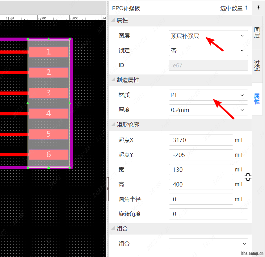

嘉立创EDA专业版在v2.0开始支持FPC补强板的绘制,再结合嘉立创PCB下单系统,可以方便接入FPC设计文件,减少人工相互确认的过程,减少出错,减少时间成本。
FPC补强板绘制步骤
1、首先按平常的PCB进行绘制,画好板框等图元
2、然后可以通过顶部放置菜单下的FPC补强板菜单进行放置
在放置之后,选中补强板,在属性面板设置它的材质(PI、钢片、3M双面胶、电磁屏蔽膜)、厚度/型号,这样在下单后工程人员就可以根据您设置的选项自动进行计价和生产。

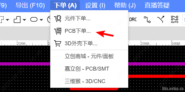

FPC软板下单
