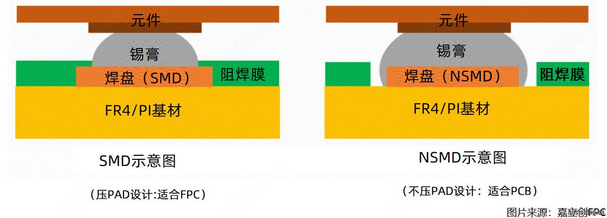

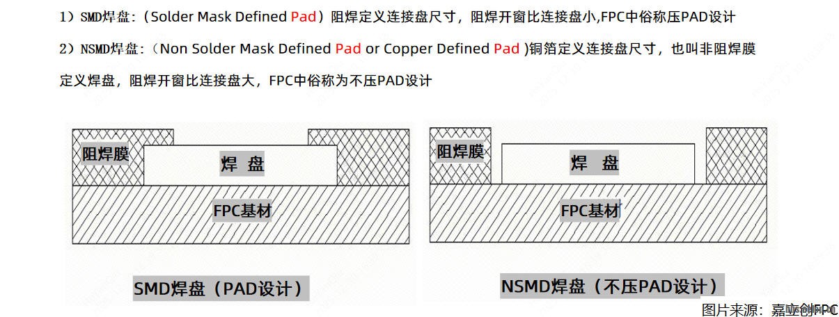

PCB焊盘有SMD与NSMD之分,不用场景应用不同,FPC建议采用SMD焊盘来设计
1)压PAD设计:焊盘尺寸是由阻焊开窗大小决定,只要开窗一致,做出来的焊盘就是一样的大小,可避免焊盘与走线处断裂,增强焊盘结合力,避免SMT立碑问题
2)非压PAD设计:独立焊盘尺寸是由线路焊盘尺寸决定的,而粗线上的焊盘长度是由阻焊开窗的长度决定的,成品就会导致焊盘长短不一致,容易导致焊盘断裂及SMT立碑问题
