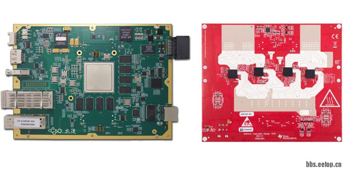

一、板卡概述
    本板卡系北京太速科技自主研发,基于MPSOC系列SOC XCZU15EG-FFVB1156架构,搭载两组64-bit DDR4,每组容量32Gb,最高可稳定运行在2400MT/s。另有1路10G SFP+光纤接口、1路40G QSFP光纤接口、1路USB3.0接口、1路千兆网络接口、1路DP接口。板卡具有自控上电顺序,支持多种启动模式,如Nor Flash启动,EMMC启动,SD卡启动等。板卡可对接TI公司四片AWR2243的毫米波板MMWCAS-RF-EVM。可用于高速信号处理等领域。设计满足工业级要求。

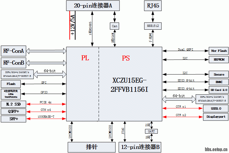

    硬件原理框图如下:
图 3:ZU15EG板卡原理框图
硬件接口内容
    ●  PS端挂载一簇DDR4,数据位宽64-bit,容量32Gb,最高可稳定运行在2400MT/s;
    ●  PS端挂载两片QSPI x4 NorFlash,每片容量512Mb,用于系统配置程序存储;
    ●  PS端挂载挂一片EMMC,64Gb容量,可用于系统配置程序存储;
    ●  PS端外挂SD卡接口,最大支持搜索8192个文件数,可用于系统配置程序存储;
    ●  PS端外接Display Port接口,支持Display Port 1.2a协议标准,仅支持对外输出;
    ●  PS端外接一路千兆以太网接口,支持10/100/1000Mbps速率传输;
    ●  PS端外接一路USB3.0接口,最大速率可达5Gbps;
    ●  板卡外接一路RS232接口,由PS端UART0转出,可用于系统调试及状态信息打印;
    ●  板卡外接一路RS485接口,由PS端UART1转出,可用于系统调试及状态信息打印;
    ●  板卡外接两路CAN接口,由PS端引出;
    ●  PL端挂载一簇DDR4,数据位宽64-bit,容量32Gb,最高可稳定运行在2400MT/s;
    ●  PL端挂载一片SPI接口的DataFlash,容量16Mb,可用于存储系统参数信息;
    ●  PL端外接一路QSFP接口,最高支持40Gbps数据传输速率;
    ●  PL端外接一路SFP+接口,最高支持10Gbps数据传输速率;
    ●  PL端外接两组120-pin高速连接器,每组连接器支持12对LVDS、52路LVCMOS33;
    ●  板卡支持挂载M.2 PCIe x4接口的固态硬盘;
    ●  板卡留有多路用户自定义测试IO管脚;
    ●  板卡留有一组4位用户自定义拨码开关;
    ●  板卡芯片全部采用工业级芯片;
    ●  支持9V~36V电压输入范围,具有防反接保护、过压保护等电源防护功能;
