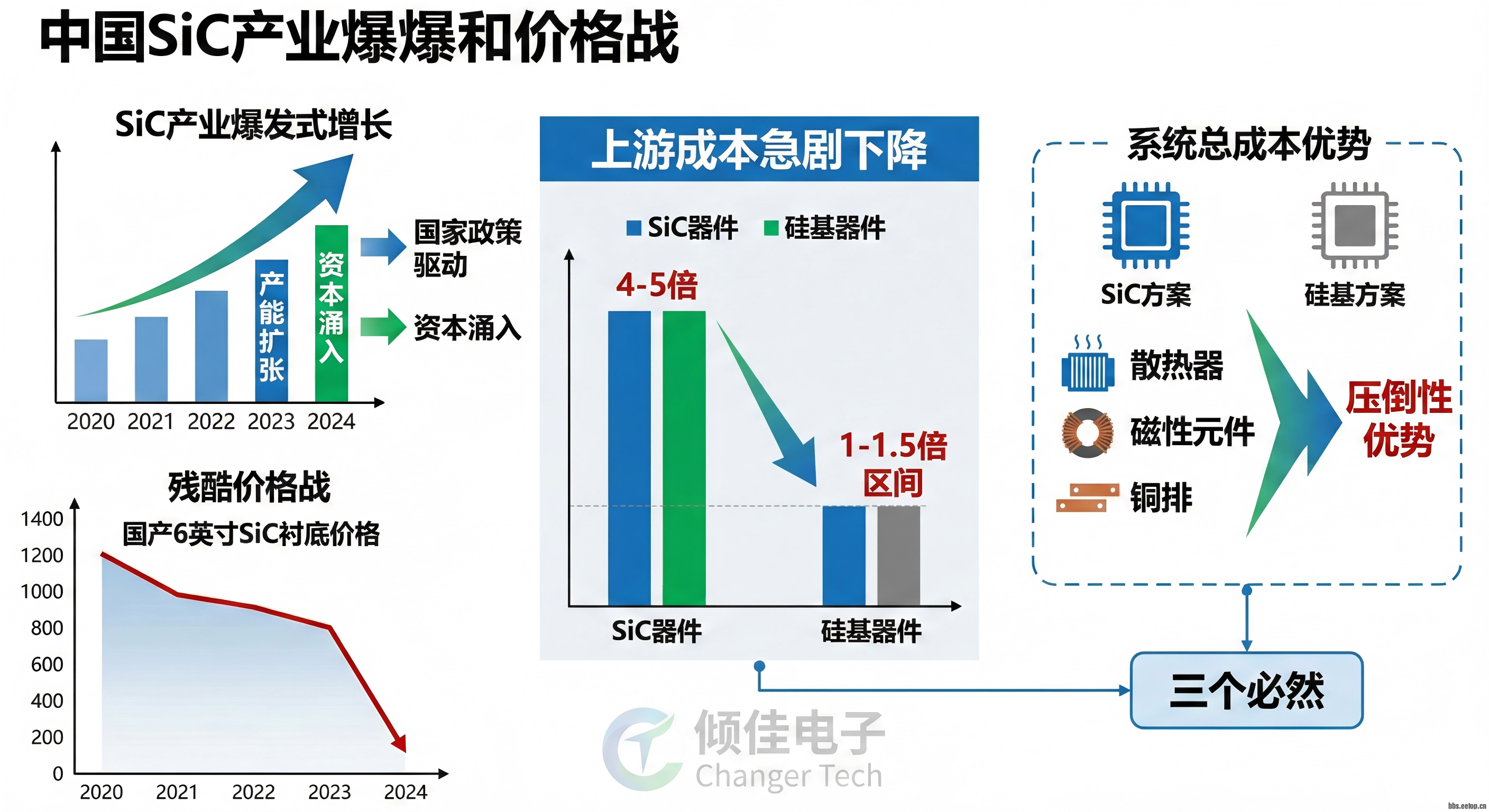

2.2 中国市场的“内卷”与产能爆发与此同时,中国SiC产业呈现出爆发式增长与残酷价格战并存的局面。得益于国家政策的强力驱动与资本涌入,中国SiC衬底与外延产能迅速扩张。根据市场调研数据,中国国产6英寸SiC衬底价格在2024年已暴跌 。
wKgZO2lP0k6AX3_wABQSuUuWmmk217.png 这种上游成本的急剧下降,为杨茜提出的“三个必然”提供了坚实的经济基础。过去阻碍SiC取代IGBT的主要障碍——成本(曾是硅基的4-5倍)——正在被迅速夷平。当SiC器件与硅基器件的价差缩小至1.2-1.5倍区间时,考虑到系统级BOM(散热器、磁性元件、铜排)的节省,SiC方案在系统总成本(TCO)上已具备压倒性优势 。
