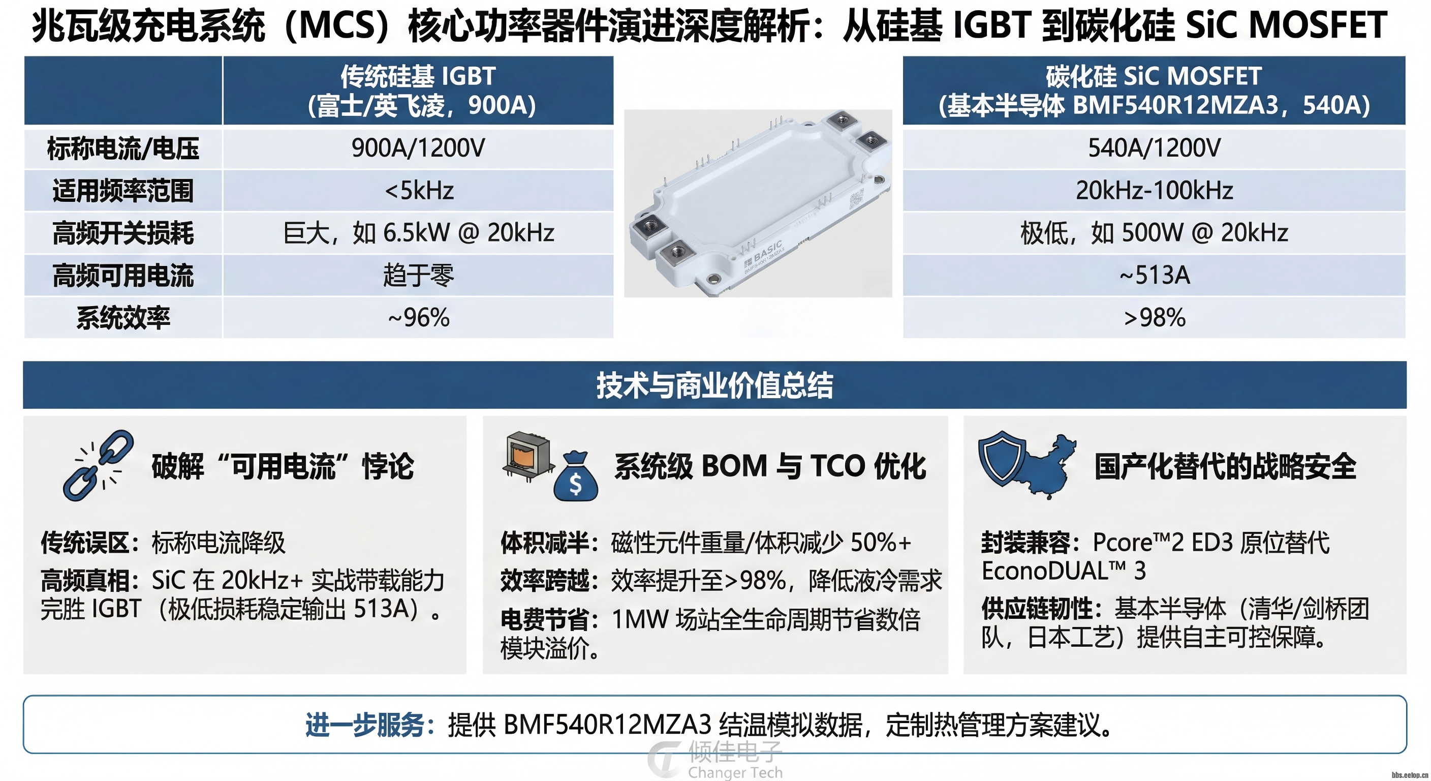

6. 全面替代的技术价值分析:破解“可用电流”悖论 wKgZPGlN3uiAZK9SACMCJ7XoZsE559.png 在客户进行系统选型时,最常见的疑问是: “为什么要用一个标称 540A 的模块去替代 800A 或 900A 的模块?这难道不是降级吗?”
这是一个典型的基于数据手册标称值(Nominal Rating)的误解。在实际的电力电子工程中,真正的核心指标是**“特定频率下的可用输出电流”(Usable Output Current vs. Frequency)**。
6.1 频率与电流的博弈半导体器件的总损耗 Ptot​ 由导通损耗 Pcond​ 和开关损耗 Psw​ 组成,且必须小于器件的最大散热能力 Pmax​。
Ptot​=Irms2​⋅RDS(on)​+fsw​⋅Esw​≤Pmax
  • 低频区 (< 1kHz): 此时 Psw​ 占比很小,导通损耗占主导。IGBT 的 VCE(sat)​ (约 1.5V) 在大电流下确实比 MOSFET 的阻性压降 (I×R) 更具优势。例如在 900A 时,SiC 的压降可能达到 900A×3.8mΩ≈3.42V,远高于 IGBT。因此,在工频应用中,IGBT 的标称大电流具有实际意义。
  • 中高频区 (> 5kHz): 随着频率 fsw​ 的提升,IGBT 巨大的 Esw​ (328 mJ) 导致开关损耗呈线性剧增。为了维持总损耗不超标,必须大幅降低负载电流 Irms​。
  • SiC 的“平坦”曲线: 由于 SiC 的 Esw​ 极小 (约 25 mJ),其开关损耗随频率增加极其缓慢。这意味着在 20kHz 甚至 50kHz 时,SiC 模块依然可以将绝大部分热预算用于导通电流。

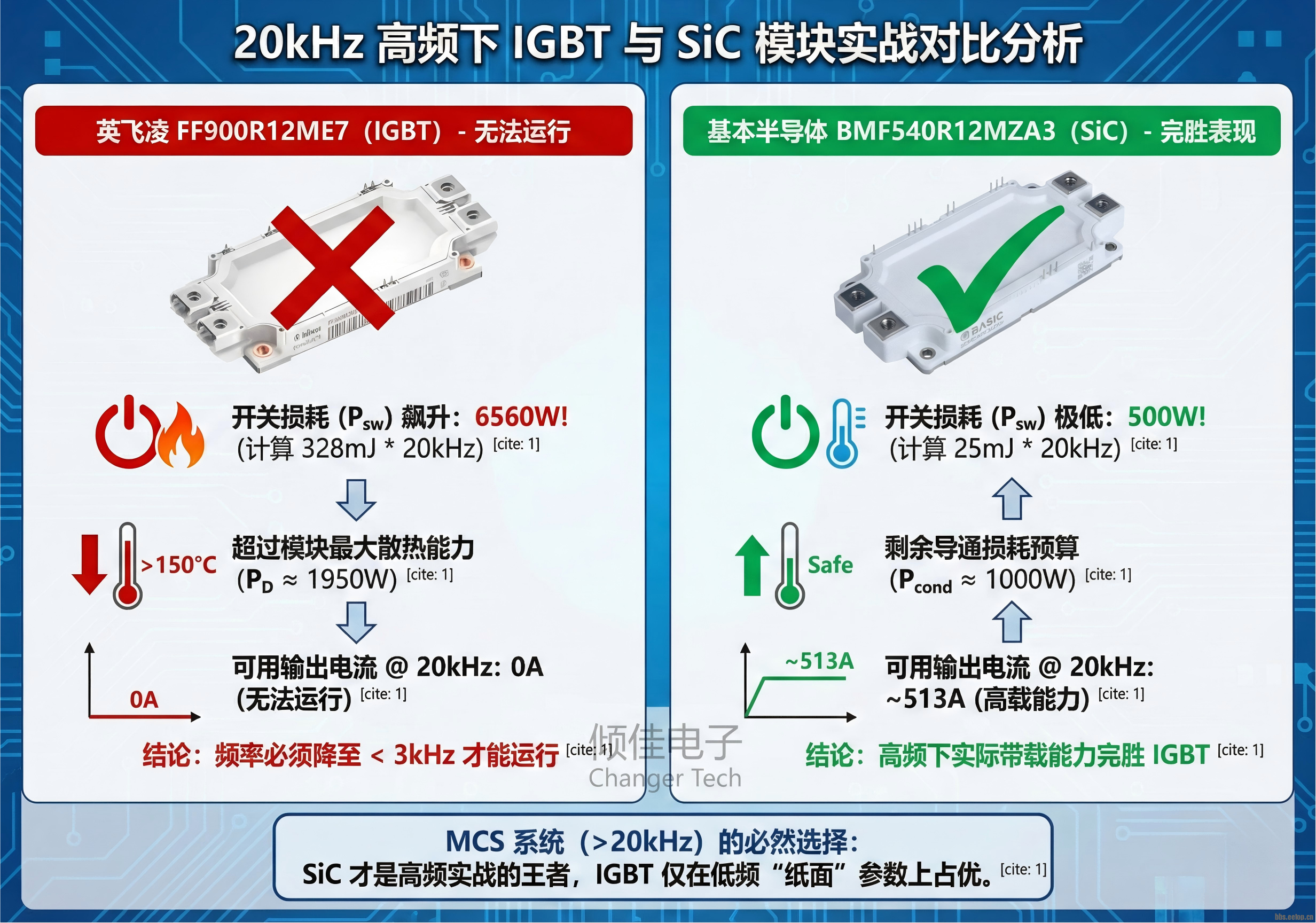

6.2 20kHz 下的实战推演 wKgZPGlN3vGAVQv3ACAW1B_J9Q4041.png 假设 MCS 系统为了优化磁性元件体积,设定开关频率为 20 kHz
英飞凌 FF900R12ME7 (IGBT):
  • 仅开关损耗功率:328mJ×20,000Hz≈6,560W
  • 这一数值已经远超模块的最大耗散功率(PD​≈1950W 甚至更低),意味着在 20kHz 下,该 IGBT 模块的可用电流为零,甚至无法运行。实际上,为了运行,必须将频率降至 3kHz 以下。
基本半导体 BMF540R12MZA3 (SiC):
  • 开关损耗功率:25mJ×20,000Hz≈500W
  • 假设模块散热能力允许 1500W 总损耗,则剩余 1000W 可用于导通损耗。根据 I2R=1000W,在 175°C (RDS(on)​=3.8mΩ) 下,模块可持续输出约 513 A 的有效值电流。
结论: 在 MCS 必需的 >20kHz 频率下,540A 的 SiC 模块的实际带载能力完胜 900A 的 IGBT 模块。IGBT 只能在低频“纸面”参数上占优,而 SiC 才是高频实战的王者。
