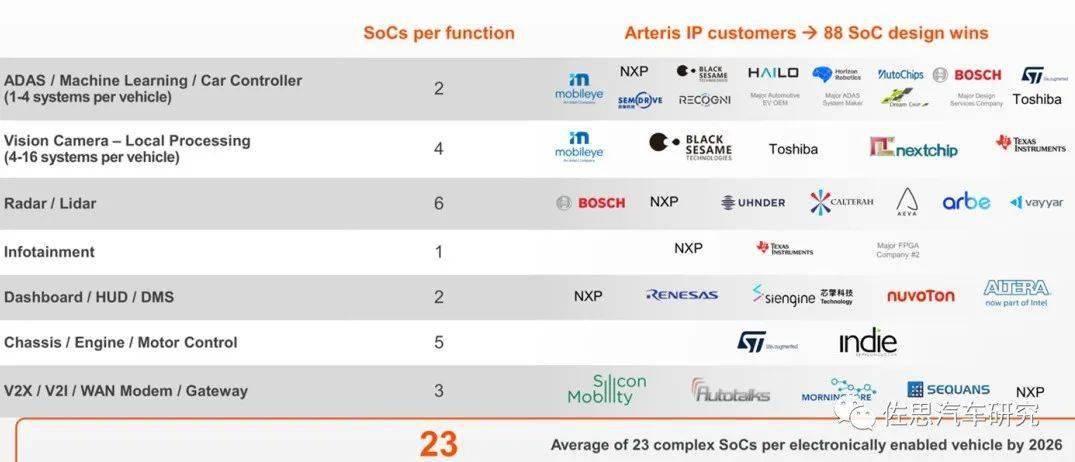

Mobileye、地平线、芯擎、寒武纪、芯驰、黑芝麻、杰发、宸芯这些汽车SoC芯片厂家背后都有Arteris的IP,除此之外,博世、NXP、意法半导体、瑞萨、东芝、德州仪器、索喜也是Arteris的客户,宝马也刚刚成为Arteris的客户,宝马与德国 German Federal Ministry of Education and Research (BMBF) 联合进行名为ZUSE-KI的项目,也就是宝马也要开发自动驾驶用芯片。海思曾是Arteris的最大客户,2019为其贡献了1000万美元的收入,而无人机公司大疆则在2020年为其贡献740万美元的收入。

Arteris在汽车和AI领域的客户见上图,AI领域的百度、寒武纪、壁仞、鲲云、眸芯、燧原也是Arteris的客户。Arteris成立于2003年,后来高通2013年收购了其部分股份,于2021年10月独立上市。Arteris 在2021年大约一半的收入来自中国,一半的客户瞄准汽车领域。2021年共获得192家客户,其中40家主要目标市场在汽车领域,42家在机器学习或人工智能领域,20家客户是5G领域,36家客户做基础服务,47家瞄准消费类电子领域。111家客户在亚太地区,50家客户位于北美。2021年收入3786万美元,研发成本高达3081万美元,净亏损2338万美元。

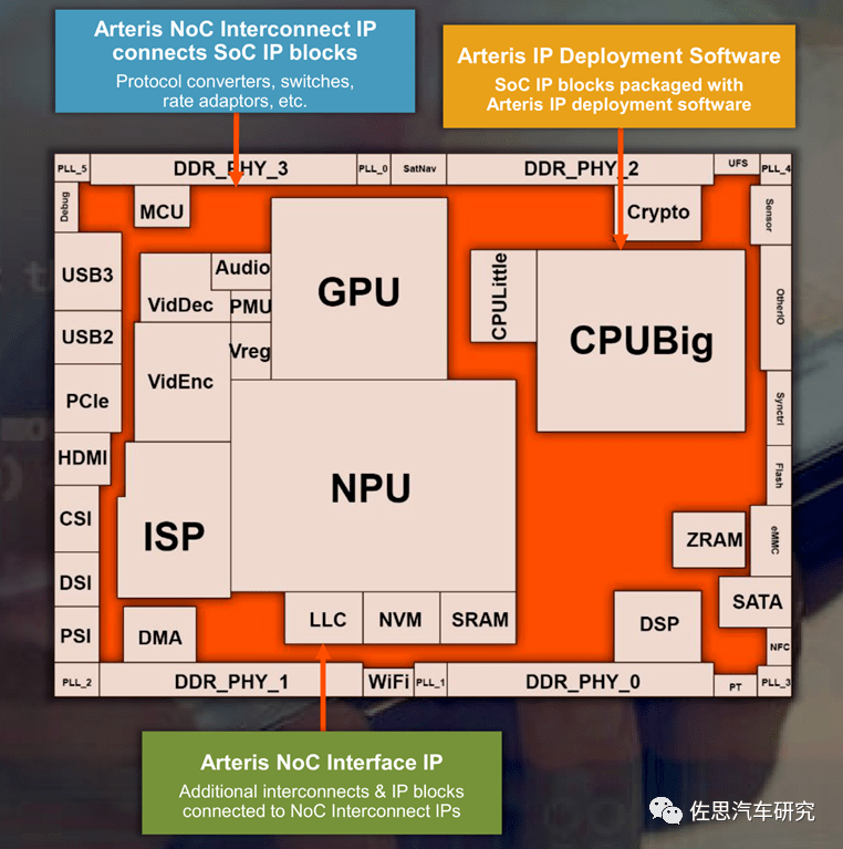

典型的汽车SoC内部框架图

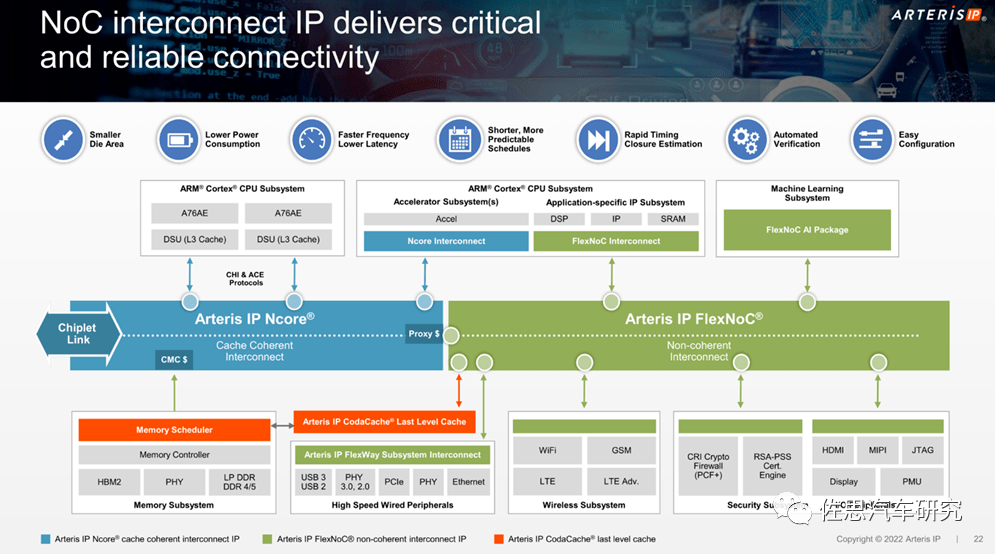

现在芯片行业就是外购IP搭积木的方式,Arteris的核心产品就是将cpu、GPU、AI、界面等这些IP串起来,也就是NoC(Network on Chip)片上网络。

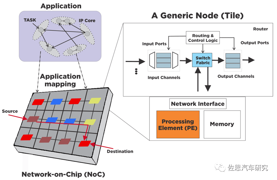

NoC可以理解为一个运行在PE与PE,PE与存储和外围之间的通讯网络。NoC技术和网络通信中的OSI(Open System Interconnection)技术有很多相似之处,NoC技术的提出也是因为借鉴了并行计算机的互联网络和以太网络的分层思想,二者的相同点有:支持包交换、路由协议、任务调度、可扩展等。NoC更关注交换电路和缓存器的面积占用,在设计时主要考量的方面也是这些。NoC的基本组成为:IP核、路由器、网络适配器以及网络链路,其中IP核和路由器位于系统层,网络适配器位于网络适配层。针对NoC的这四个基本组成,也衍生出了许多的研究方向和优化途径。

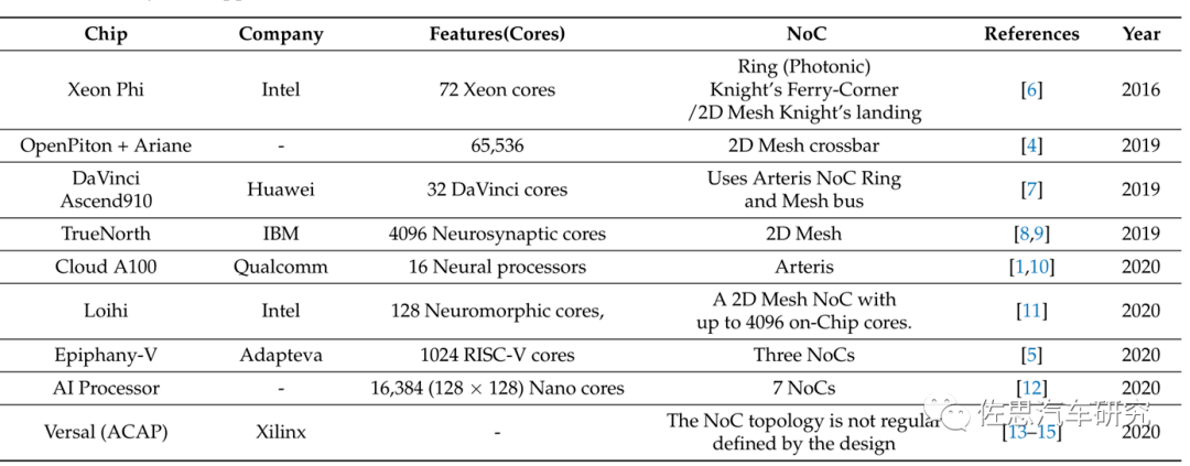

常见AI加速器的NoC如上表。需要指出高通和华为都用了Arteris,这家公司实际是高通的子公司,高通在2013年11月收购了这家仅有43人的法国小公司,今天中国几乎所有的大中型芯片公司都是其客户,包括黑芝麻、杰发科技、地平线、芯擎科技、瑞芯微、国民技术、华为、全志、炬力、展讯等,可以说都在给高通打工。英特尔在2019年收购了Netspeed,Facebook在2019年收购了Sonics,这两家的NoC使用面远不如高通的Arteris。

Arteris产品线可分为Ncore和FlexNoC两大类,Ncore是缓存一致性互联IP,连接CPU簇、加速器和内存子系统,是于2016年推出的针对异构计算芯片的IP。FlexNoC则连接外围模块,第一代产品推出是在2003年,第二代产品是在2009年,2013年推出针对die-to-die 或chip-to-chip的并行界面,2014年为汽车功能安全推出Resilience Package恢复包。采用FlexNoC的厂家包括三星、Mobileye、英特尔和华为,使用FlexNoC的芯片出货量已超过15亿片。

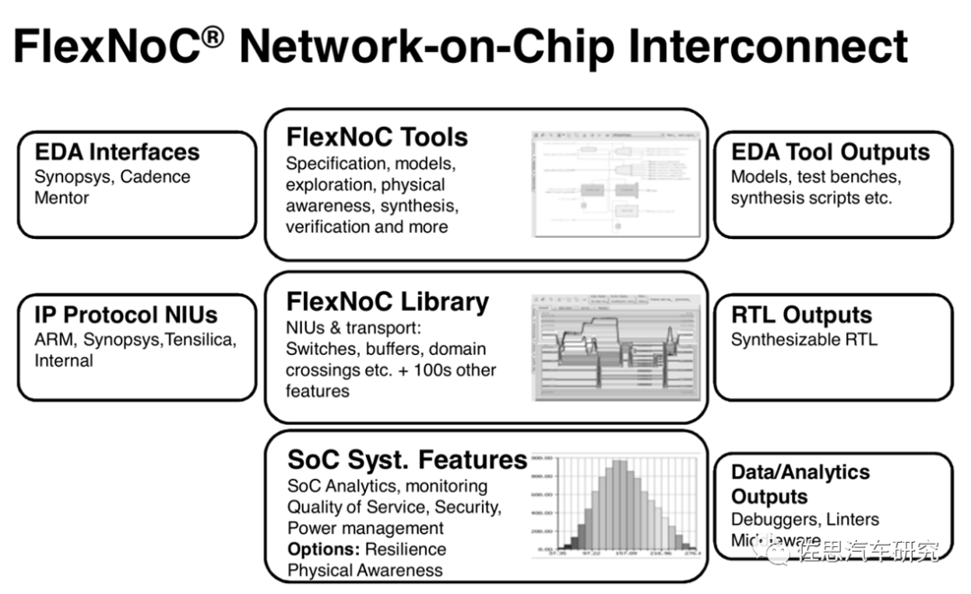

FlexNoC提供的不仅是IP,还有辅助工具及各种库,Arteris声称可以缩短1-3个月的设计周期,节约5-15%的芯片面积,还拥有更高的带宽,尤其适合对AI加速器的应用。

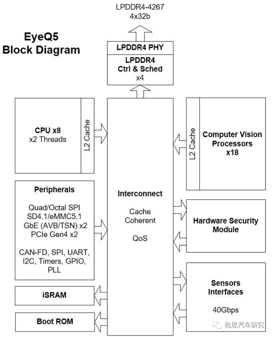

MobileyeEyqQ5 内部框架图
图片来源:互联网
图片来源:互联网
Mobileye自创业之初就选定了要使用NoC,早在2010年,Mobileye就选定了Arteris的NoC IP,一直到现在,Mobileye的每一代产品都使用了Arteris的NoCIP,主要用来减少Die的面积,也就是降低成本,上图的interconnect部分就是Arteris的NoC IP,Mobileye不仅使用了Arteris的NoC IP还使用Netspeed的NoCIP,不过是通过mips使用的,EyeQ5使用了8核MIPS的I6500 CPU,8核的连接使用NetSpeed的GeminiIP。
