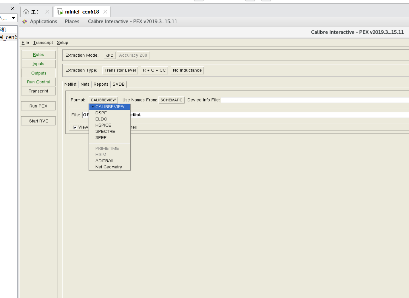

在运行pex后,进行calibre.view的构建的时候,出现了SYNTAX ERRoR found的bug.
修改方法:将pex提取中的output中的format改为CALIBREVIEW既可解决。
