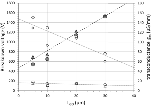

一、 击穿电压的“断崖式”下跌
ESD防护的关键在于,为瞬间的高压脉冲构建一条低阻抗泄放通道,保护脆弱的晶体管栅氧层。然而,在7nm5nm3nm等先进制程中,栅氧层已被压缩至区区几个原子层的厚度(约1-2纳米),其本征击穿电压骤降至3-5伏以下。
2.金刚石MESFET的击穿电压和跨导随栅极-漏极长度(L GD)的变化关系,
栅极长度L G = 1020 μ m。跨导在室温和300°C下测量。
这意味着,过去可能被视为“温和”的静电,其产生的脉冲电压都远超栅氧的承受极限。ESD防护窗口急剧收窄,要求设计者在纳秒量级内将电压钳制在极低水平,容错空间几乎消失。

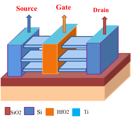

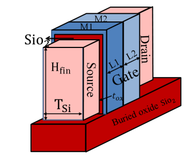

三、 三维器件结构的“先天脆弱”
为克服短沟道效应,先进制程普遍采用FinFET(鳍式场效应晶体管)和GAA(环栅晶体管)等三维结构。这些结构在提升性能的同时,也引入了新的ESD噩梦:
3.DMGFinFET的示意图
4.GAAMBCFET结构示意图
*热瓶颈狭窄的“鳍”结构散热极差,ESD大电流下易导致局部热量积聚和熔毁。
*泄放效率降低:三维结构的电流特性使得传统防护器件的触发和泄放效率大打折扣。
*全新失效模式:电流集中等新问题层出不穷,传统设计经验部分失效。
