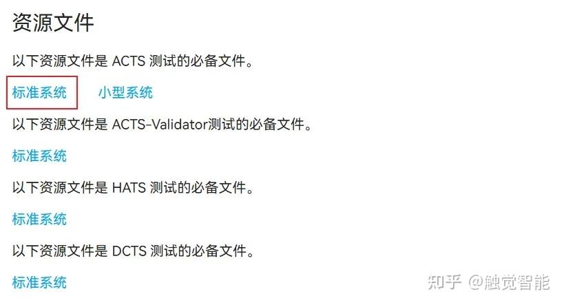

  1. 兼容性套件也能通过鸿蒙官网获取:openharmony.cn/certific 如下图所示:

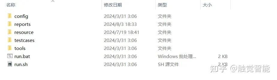

  1. 解压生成acts目录,如下图所示:
2.2 resource文件下载

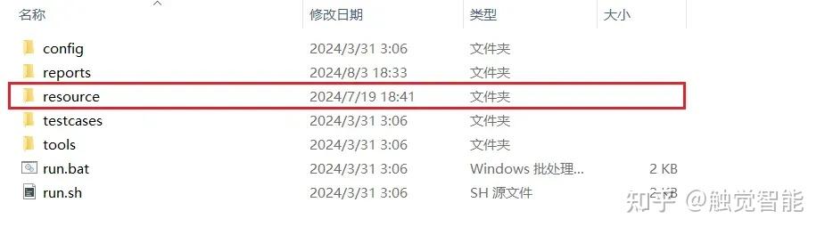

  1. 选择对应分支与系统类型下载resource文件,如下图所示:
  1. 拷贝到acts\resource目录下,如下图所示:

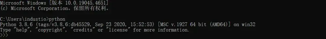

  1. 安装python3.7及以上版本

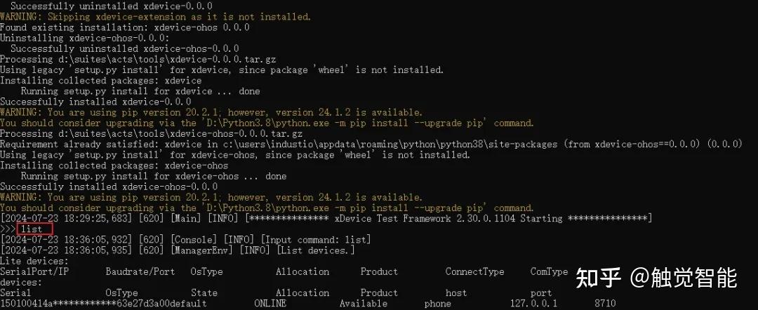

  1. 查看设备信息
在cmd中执行命令:
C:\Users\industio>hdc list targets
150100414a5444345206c363e27d3a00

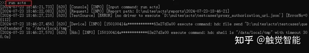

1. 进入acts目录下,直接执行run.bat,并查看对应的设备信息,如下图所示:
2. 界面启动后,输入用例执行指令,全量执行
run acts

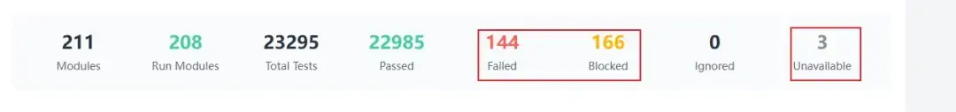

1. 进入acts\reports\目录,获取当前的执行记录,打开“summary_report.html”可以获取到测试报告,如下图所示:
2. 当出现Failed、Blocked、Unavailable时,将错误模块和没有跑到的模块可以单独、多个一起运行,确保每个模块都可以通过,如下图所示:
