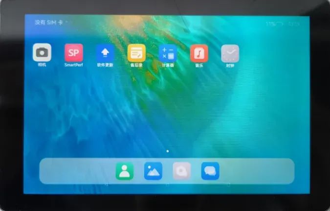

即可实现屏幕旋转,结果如下图所示:

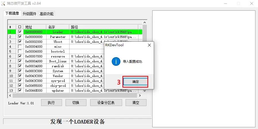

散包烧录
将编译好的源码通过散包烧录,方法如下:

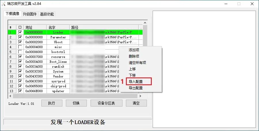

右键选择导入配置,如下图所示:

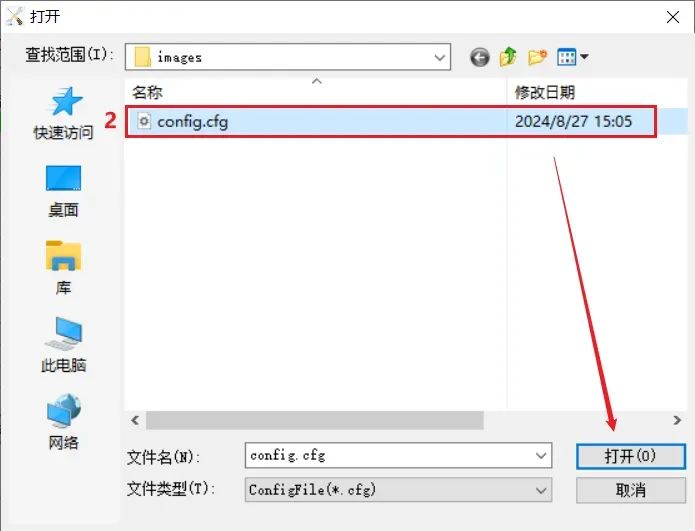

选择config.cfg文件,如下图所示:
反向竖屏显示导入配置成功点击确定,如下图所示:

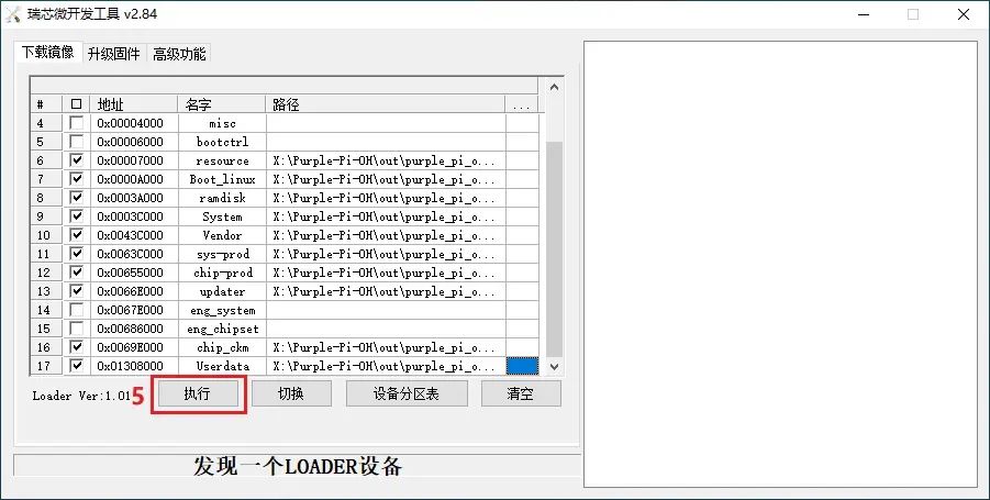

依次选择对应的镜像即可,如下图所示:
最后点击执行,如下图所示:
