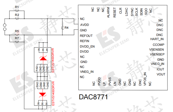

图1 应用方案
DAC8771可用于数模转换,根据电流输出引脚处电压的连续反馈进行电压调节,输入端使用平缓钳位浪涌抑制器ESTVS1400DRVR防止过电压和瞬态

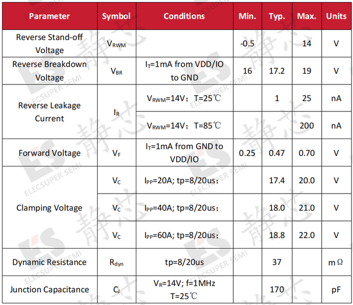

ESTVS1400DRVR是湖南静芯新推出的TDS平缓浪涌抑制器,均符合IEC 61000-4-2 (ESD) 规范,在 ±30kV(空气)和 ±30kV(接触)下提供瞬变保护,采用小型 DFN 2mm x 2mm x 0.68mm 6引脚封装。其中ESTVS1400DRVR通常用于保护工作电压为12V、14V的系统,器件的触发电压典型值为17.2V,额定瞬态峰值脉冲电流可达60A(tp=8/20μs),钳位电压VC为20V以内。
四、器件电气特性表
At TA = 25℃ unless otherwise noted
表1 ESTVS1400DRVR电气特性表
