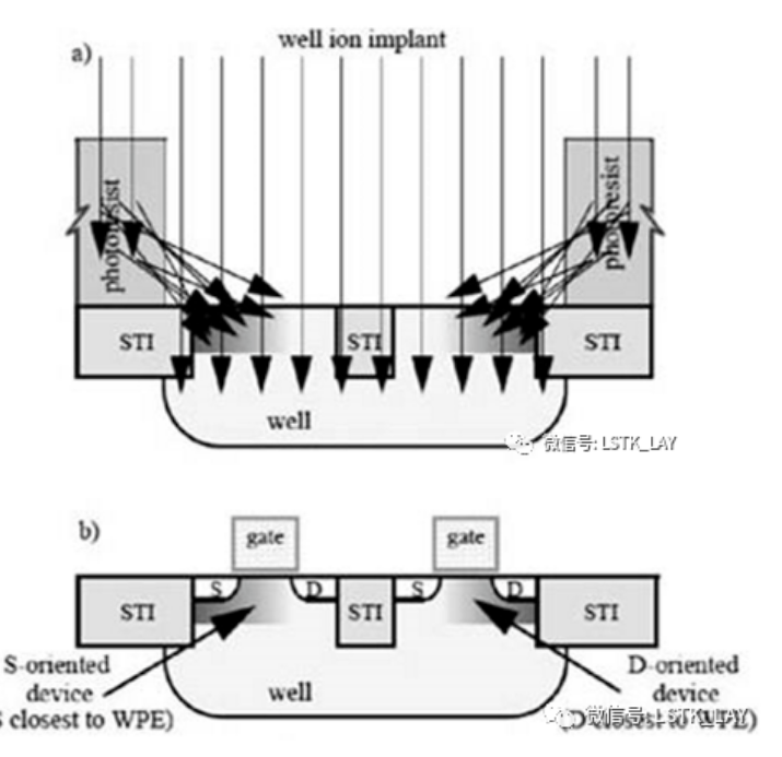

2>WPE效应
    WPE(Well Proximity Effect)效应是指在离子注入制造工艺时,离子从掩膜版边沿扩散,在阱边缘附近的表面浓度较大,随着距离掩膜版的距离越远,整个阱的掺杂浓度不均匀。
    WPE效应在版图上表现为SC,SC的距离表示为器件栅极到阱边界的距离。由于WPE效应会造成阱掺杂浓度的不均匀,这会影响到MOS管阈值电压Vth以及电子迁移率Ueff。MOS管的阈值电压Vth随SC增大而减小,MOS管的Ueff随SC增大而增大。
