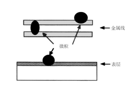

1)微粒

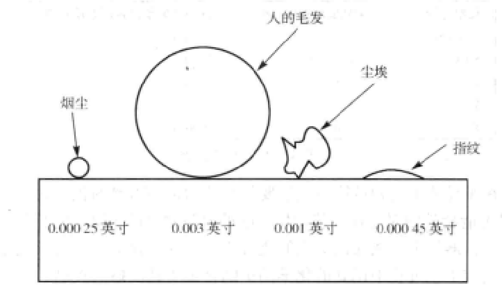

半导体器件,尤其是高密度的集成电路,易受到各种污染的损害。器件对于污染的敏感度取决于较小的特征图形的尺寸和晶片表面沉积层的厚度。目前的量度尺寸已经降到亚微米级。1um是非常小的。1cm是它的1000倍。人的头发的直径为100um。这种非常小的器件尺寸导致器件极易受到由人员、设备和工艺操作中使用的化学品所产生的,存在于空气中的颗粒污染的损害。由于特征图形尺寸越来越小,膜层越来越薄,所允许存在的微粒尺寸也必须被控制在更小的尺度上。
微粒的大小必须是第一层金属半个节距的一半。半个节距是相邻金属条之间间距的一半。落于器件的关键部位并毁坏了器件功能的微粒被称为致命缺陷。致命缺陷还包括晶体缺陷和其他由工艺过程引入的问题

普通空气中含有许多污染物,主要是可在空气中传播的颗粒(一般是微粒或浮尘),颗粒的相对尺寸如下图所示(单位是:微米)。

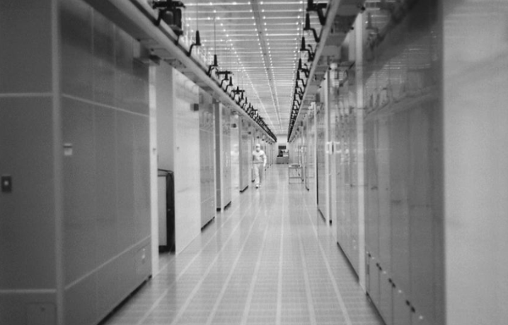

因此,洁净室的设计就显得尤为重要。洁净室的目的是保持加工车间中空气的洁净,另外提高生产自动化水平也是降低污染的一种有效方法。共有4种不同的洁净室设计方法:
  • 洁净工作台
  • 隧道型设计
  • 完全洁净室
  • 微局部环境

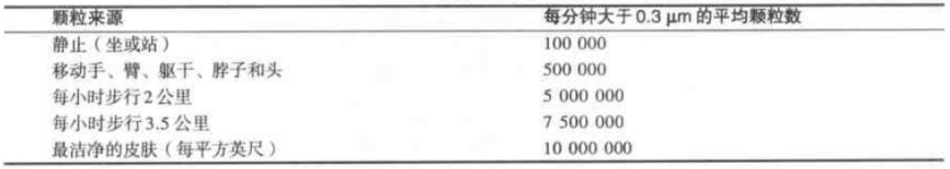

2)人员
工作区人员也是最大的污染源之一。即使一个经过风淋的洁净室操作员,当他坐着时,每分钟也可释放10万到100万个颗粒,当人员移动时,这个数字还会大幅增加。这些颗粒都是来自脱落的头发和坏死的皮肤。其他的颗粒源还有象化妆品、染发剂和暴露的衣服等。下图列出了从不同操作人员的动作中产生的污染物的水平。
因此,工作人员进入工作区域必须穿超净服,戴上帽子,穿上鞋套,以减少污染。

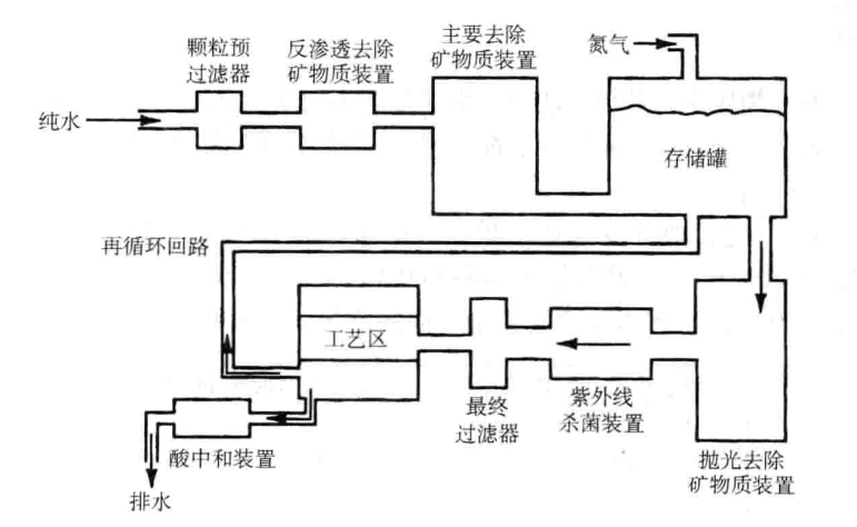

3)工艺用水
在晶圆生产的整个过程中,要经过多次的化学刻蚀与清洗,每步刻蚀与清洗后都要经过清水冲洗。由于半导体器件非常容易受到污染,所以所有工艺用水必须经过处理,达到非常严格洁净度的要求。 普通城市用的水中包含大量洁净室不能接受的污染物,主要有: 溶解的矿物、颗粒、菌、溶解氧、二氧化碳、有机物,普通水中的矿物来自盐分,盐分在水中分解为离子。例如食盐会分解为钠离子和氯离子。每个离子都是污染物。
通常采用反渗透反渗透和离子交换离子交换系统去除水中的离子。去除离子后的水通常称为去离子水
去离子水在25℃时的电阻是18000000Ω·cm,也就是一般称为18MΩ。下图显示了当水中含有大量不同的溶解物质时的电阻值。在VLSI制造中,工艺水的目标是18MΩ,水中的细菌是通过紫外线去除。
去离子水的补给和精加工回路

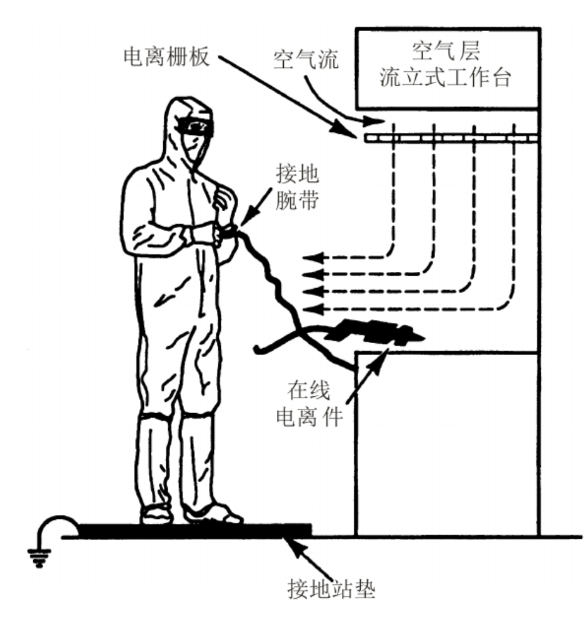

5)静电
静电控制包括防止静电积累和利用放电两种技术。防静电积累技术包括使用防静电物质制造的工作服和加工时的存储盒。在一些区域中,墙壁中使用防静电物质来防止静电的积累,在墙壁表面涂上中和物质来达到此目的通常,这项技术不用于重要的工艺车间,因为中和物质一般会产生污染。
放电技术包括使用电离器和使用静电接地带。电离器一般置于HEPA过滤器的下面,中和在过滤器上堆积的静电,有时还置于氮气吹扫枪中(起相同的作用)。有些工作台还装有手提式电离器,向加工中的品圆吹送离子空气。静电放电还通过为操作员带上接地腕带,在重要的工艺工作台使用接地垫,使工作台本身接地。最先进的加工厂有一套复杂的静电控制程序,包括防止静电累积、防止静电放电、操作人员培训和第三方监督等。
