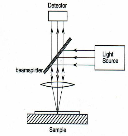

光谱反射式膜厚、折射率测量仪器是一种利用光谱反射原理来测量薄膜厚度和折射率的设备。反射测量是通过分析从单层或多层薄膜结构反射回来的光强变化,来确定薄膜的厚度。在这个过程中,入射光以垂直的角度照射到样品表面。由于界面之间的干涉效应,反射光谱会发生变化,这些变化可以用来计算薄膜的厚度,无论是在透明、部分透明还是完全反射的基板上。
01
反射式膜厚测量工作原理
通过光源发射光线,经过薄膜反射后,使用光谱仪测量反射光的光谱特性。由于不同厚度和折射率的薄膜会改变光的反射强度和相位,通过分析这些变化,可以计算出薄膜的厚度和折射率。
入射到样品表面的光经薄膜上下表面多次干涉后从样品表面出射,经过光谱仪的采集,得到出射光光强,出射光光强与入射光光强之比值即为薄膜的反射率(R=I出射/I入射),此反射率表现为波长的函数,得到反射率曲线。

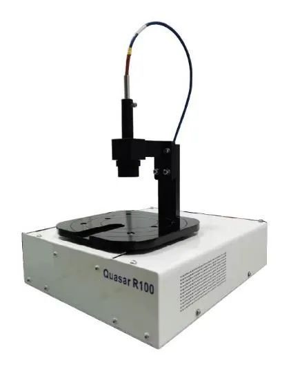

晶诺微反射式膜厚测量仪

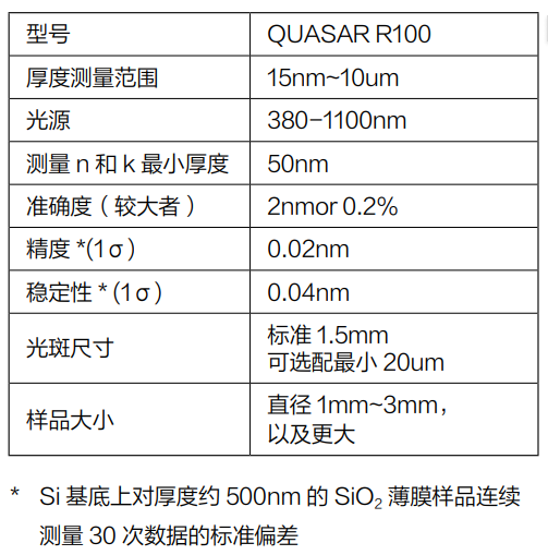

晶诺微 Quasar R100是一款体积小巧的光谱反射式膜厚、折射率测量仪器,操作简单,极易上手。Quasar R100软件还拥有丰富的的材料数据库,客户还可以通过软件及自带数据库对材料,菜单进行管理,并具有丰富的数据查看、统计功能。
产品特点:
a.各种尺寸样品测量:可测量如4-12英寸的晶圆及其他各种不规则形状样品;
b.测量精度和稳定性高产品测量重复性和稳定性极高;
c.多参数测量:可测量材料厚度、折射率、吸收系数和反射率等;
d.操作简单且功能丰富:用户无需过多培训即可轻松掌握测量流程及建立菜单,数据查看、统计和分析功能丰富。
产品规格:
