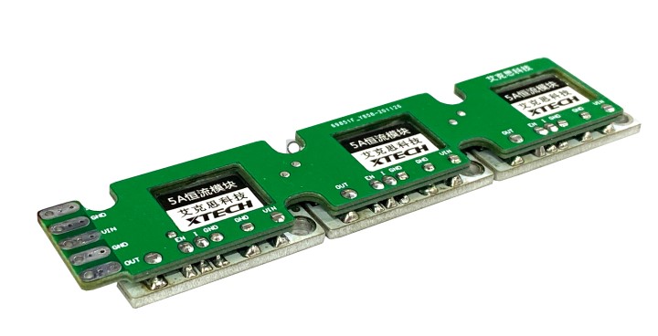

0-15A-24V输出6-33V供电LD铝基板超薄恒流源驱动模块
型号 LD-15A-24V
主要特点
 LD-15A-24V是一个输入电压范围6V~33V,输出恒流0~15A,自适应电压范围0V~24VLD铝基板超薄恒流源驱动模块,该模块经过4代产品的迭代研发,获得了尺寸超级小的特点,厚度仅有5.5mm,效率高达80~90%,采用精密可调恒流反馈闭环和最大功率输出限制双重闭环,采用极大输出电流限制的拓扑结构,操作简易、可靠性高。同时支持TTL输入触发,操作简单、2颗螺钉安装固定,安装方便,驱动控制功能完善。

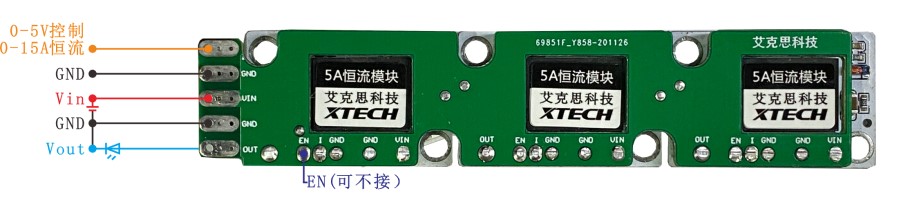

电流调节方式1
电压控制
电流使能输出
TTL
电压控制输入电压
0~5
V

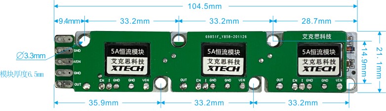

尺寸WLH
mm
