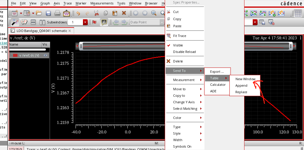

     第一步,首先得到一个一阶带隙基准的仿真曲线,第一步,先把仿真数据用table形式表达出来,如下图

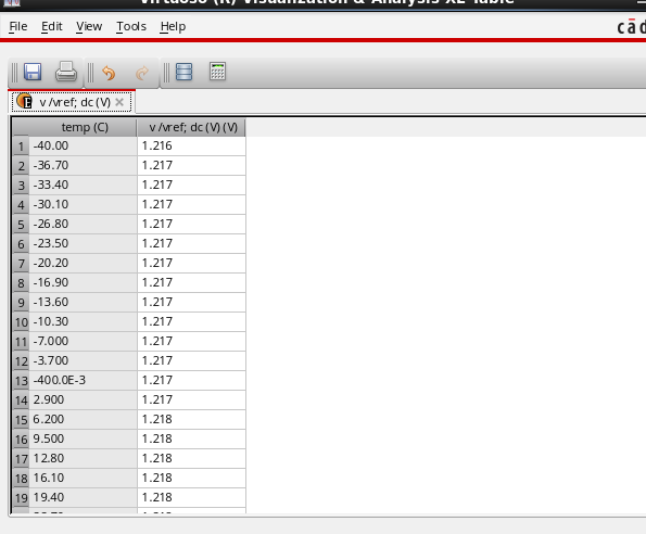

        然后得到一个温度与输出带隙基准电压Vref的两列表格,如下图所示

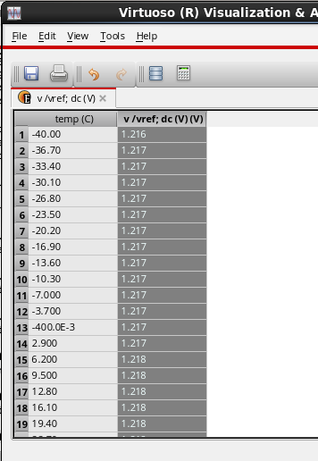

        由上图可以看出,其输出电压就两个电压,此时,导出的csv文件,再用origin画出该曲线,可以得到一条接近水平的曲线,而无法得到一个完整的抛物线。这是需要设置一下导出的vref的输出精度。

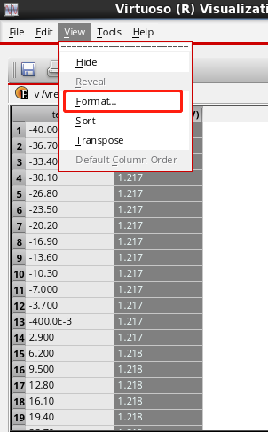

        这时选中Vref那一列数据,然后再View下面,找到format,如下图
        这是Format下的示意图如下:

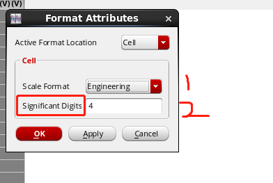

           输出scale Format 那一栏,选择Engineering,最后一步,更改Significant Digits的数字,一共输出几位数,一般来说,设置为6位数,带隙基准的输出精度就不会被吞掉。

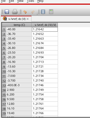

       设置为6位数后的数据,即小数点后有5位数。其如下图:
