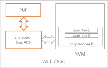

私钥和秘钥存储
如上所述,密钥存储通常是主要问题。 PUF生成的密钥用于片上非易失性存储器(例如EEPROM,Flash 或OTP)中建立安全库。
1使用PUF实施高度安全的密钥库

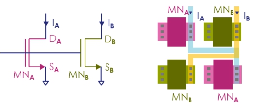

PUF依赖于微小的制造差异。制造差异会导致设备不一致。 这个想法是,设计上完全相同的两个(或多个)设备实际上将具有不同的电性能参数。电性能参数的差异是无法预测的,无法通过光学或SEM观察来估计。
3 PUF晶体管对的原理图和布局图
在上面的示意图中,尽管两个晶体管A和B在设计上是相同的,但在实践中它们始终具有略微不同的物理特征, 如作为阈值电压(VT),漏源电流(IDS)或漏源电阻(RDSON)
等参数是不同的。 设计人员可以选择不同的参数来构建其PUF。 为了为了在本文中保持通用,我们将使用 PA PB来表示不同的参数,需要注意的是它可以是任何晶体管参数或它们的组合。

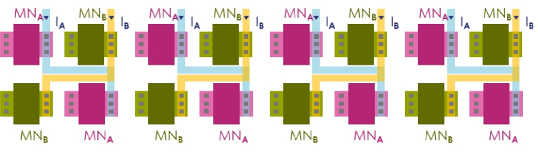

由于晶体管A和B在设计上是相同的,因此无论是通过仿真还是逆向工程都不可能预测每个结构的PA>PB还是PA<PB。 如果我们武断的认为PA> PB生成“ 0”而PA <PB生成“ 1”,则无法猜测该对晶体管在被探测时生成的是“ 0”还是“ 1”。通过将该结构重复N次,我们可以生成N位不可预测的数据流。其实我们刚刚已经设计了一个物理不可克隆函数。
4多个实例晶体管对创建的不可预测的比特流

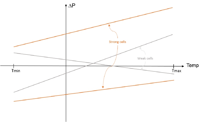

如介绍中所述,PUF是基于硅制造中的微小变化。在我们的例子中,这些微小的变化转换成PA > PB或PA < PB。 但是由于制造偏差很小,因此△P=PA-PB之差也是如此。由于△P小,因此必须进行高精度测量。 如果测量不准的话,“ 0”很容易翻转为“ 1”(反之亦然),那么PUF不能用于生成密钥。因此,测量精度是一个重大挑战。
更糟糕的是,△P通常对老化、温度、工艺和电源变化很敏感。△P本质上很小而且是随机分布的,因此最低的△P的单元在不同温度下使用时会有发生翻转的趋势。我们可以将这些单元视为“弱”,而将具有较高△P的单元视为“强”,后者对变化的敏感性较小。像在存储器设计中那样,添加额外的或冗余单元是将弱单元替换为强单元的一种有效途径。
5 弱单元强单元的特性
