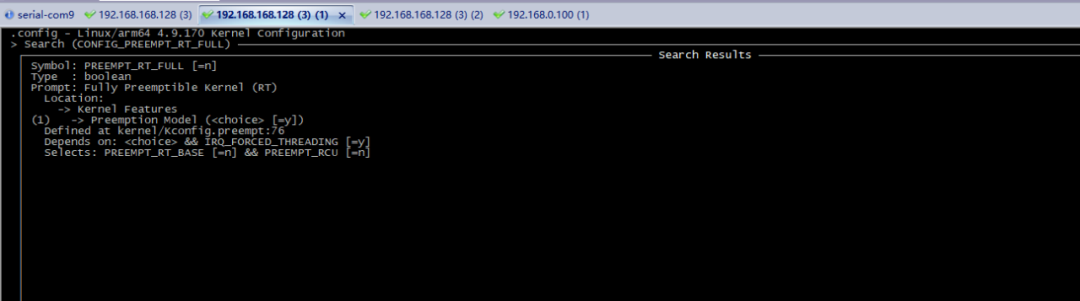

实时补丁我们选择RT-Preempt来实现。

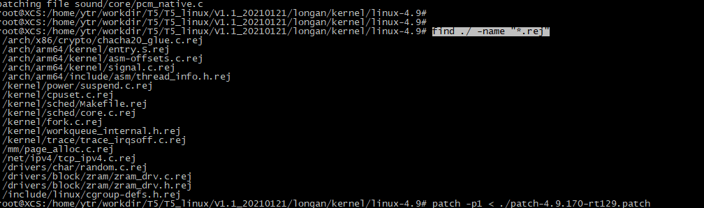

2.1. 移植补丁
RT补丁官网 从RT官网下载4.9.170对应补丁
https://wiki.linuxfoundation.org/realtime/start
https://cdn.kernel.org/pub/linux/kernel/projects/rt/4.9/older/
把解压后的补丁放到linux4.9目录下,然后用下面命令打包即可 patch -p1 < ./patch-4.9.170-rt129.patch
由于代码有差异,会提示大量不匹配,导致补丁打入失败则用下面命令找出打入失败文件
find ./ -name "*.rej"
手动逐一检查rej文件,逐个修改
难点:
zram驱动,sdk中源码引用自5.x版本驱动,需要找5.10左右RT补丁参考
thread_info.h文件中手动将PREEMPT_LAZY宏改序号、宏名字
问题点1:中断上下文中调用抢占api(rt_spin_lock即mutex)导致sched异常。
分析与解决:
这个中断是系统核心timer服务,至关重要。其通过request_percpu_irq注册中断isr,并不是常规request_irq或request_thread_irq,无法线程化。
继续分析崩溃调用栈,在崩溃前最后的操作为cpufreq_cpu_get,通过分析其源码,基本找到__account_system_time函数中调用了cpufreq_acct_update_power,其中又调用了rt_spin_lock函数导致崩溃。
通过分析cpufreq_acct_update_power函数,发现通过宏定义:CONFIG_CPU_FREQ_TIMES可以屏蔽该函数,进而不调用rt_spin_lock。
经测试,在menuconfig中,屏蔽CONFIG_CPU_FREQ_TIMES后,系统能正常启动到login环节。

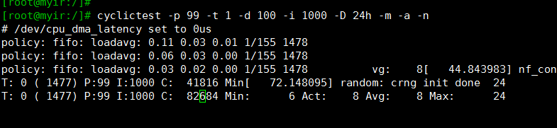

空载测试
cyclictest -p 99 -t 1 -d 100 -i 1000 -D 24h -m -a -n
图3-1.空载测试

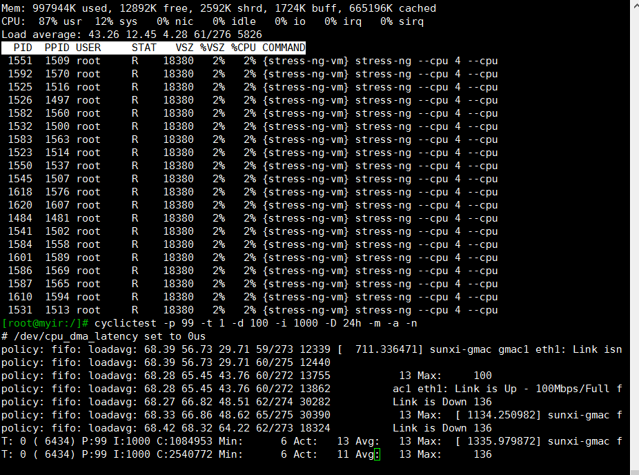

CPU&内存满载
增加压力
stress-ng --cpu 4 --cpu-method all --io 4 --vm 50 -d 5 --fork 4 --timeout 36000s
图3-2.满载测试
数据对比:
板卡
MYD-YT507H
测试时间
120min
指令
cyclictest &stress-ng
空载
平均 8us
最大 24us
满载
平均 13us
最大 136us
表3-1.数据信息
