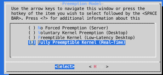

开启 > General setup > [*] Configure standard kernel features
 > General setup > reemption Model 中选择 Fully Preemptible Kernel (Real-Time)

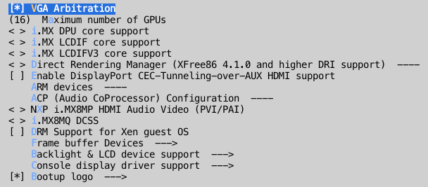

为了获得更好的实时性能,我们将关闭显示功能以及部分音频功能。在 > Device Drivers > Graphics support 中取消相关显示接口。

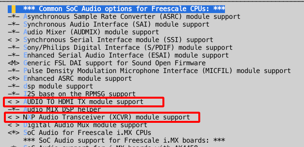

 > Device Drivers > Sound card support > Advanced Linux Sound Architecture > ALSA for SoC audio support > SoC Audio for Freescale cpu中取消 AUDIO TO HDMI TX module support  XCVR 支持。
