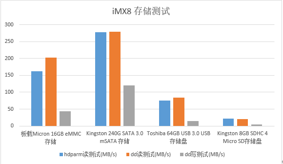

4). 测试结果
a). 表格
hdparm读测试(MB/s)
dd读测试(MB/s)
dd写测试(MB/s)
板载Micron 16GB eMMC存储
162
203
43
Kingston   240G SATA 3.0 mSATA 存储
278
279
120
Toshiba   64GB USB 3.0 USB存储盘
76
84
14
Kingston   8GB SDHC 4 Micro SD存储盘
22
20
5
b). 柱状图
