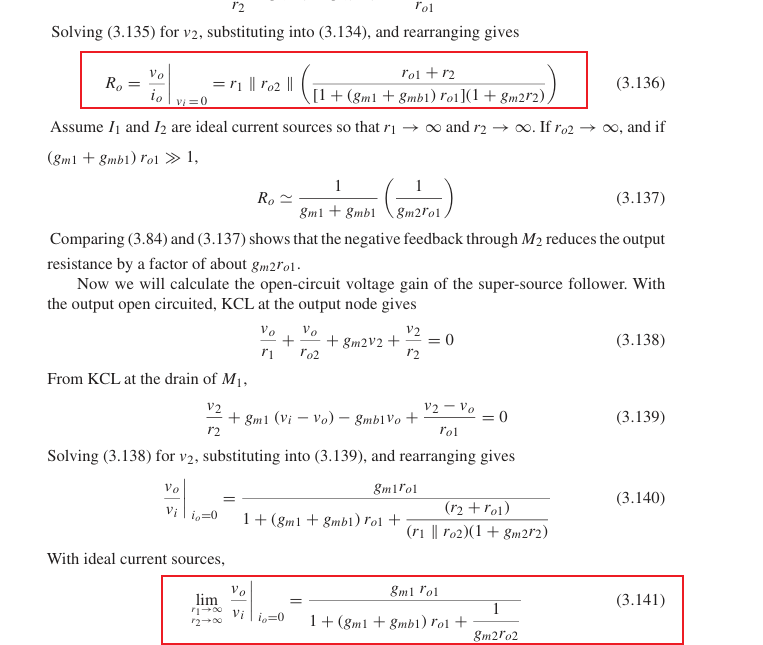

源跟随器最主要的目的有两个,1.大的驱动能力,也就是可以带动小的负载,即重载大电流的要求,这也就要求输出阻抗小。;2. 跟随能力,也就是Vout尽量和Vin一致,不然随着负载变化,输出电压也变化,输出电压变化太大可能会导致电路失效。
常见源跟随器的驱动能力尚可,但跟随能力不够。
参考:https://blog.csdn.net/weixin_43371519/article/details/134341335

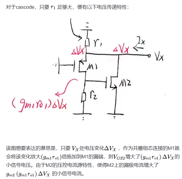

超级源跟随器可以降低输出阻抗从而提升驱动能力,同时通过负反馈提升跟随能力。
跟随能力的提升主要是“We now need a transistor circuit which can deliver large currents only when needed, but with a low quiescent biasing current to lower the power consumption as much as possible.”Sansen Chapter 12,在需要输出大的输出电压的时候可以降低输出阻抗。
参考:https://www.bilibili.com/opus/815613366105014325
具体推导可以看Gray的3.4.4章节
