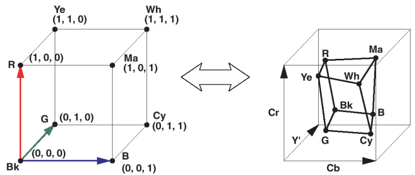

YCbCr是YUV的演进版本(系数有些变化,同时增加了偏置),但是在实际中,往往是把YUV和YCbCr认为是同一种是色域。比如YCbCr444/422/420往往和YUV444/422/420指的是同一种色域。以8bits的数据为例,RGB像素值的表示范围为0~255,而YCbCr/YUV确是限定范围的,Y的范围是16~235,而Cb/Cr的范围是16~240,如下图所示:

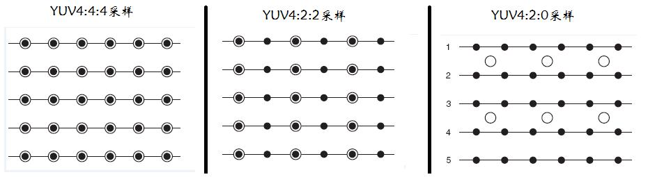

YUV444、YUV422和YUV420的采样图示如下:
其中黑色的点为Y的采样点,圆圈为UV的采样点。显然YUV444和RGB的采样点是完全一致的,而YUV422和YUV420相对于RGB是有一定程度的“压缩”的。

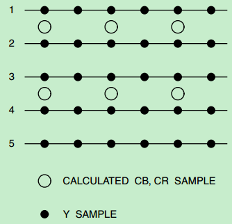

注:其中YUV420的采样为H.261/H.263/MPEG-1的版本,对于MPEG-2/MPEG-4.2/MPEG-4.10(H.264)和SMPTE421M(VC-1)来说,其采样图示如下:

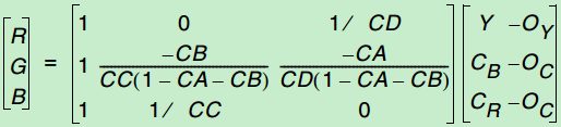

逆向形式为:

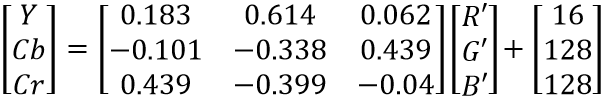

Computer R'G'B'转YCbCr:SDTV(IUT601)公式
Computer R'G'B'转YCbCr:HDTV(IUT709)公式

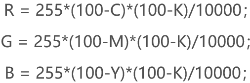

CMYK转RGB公式
