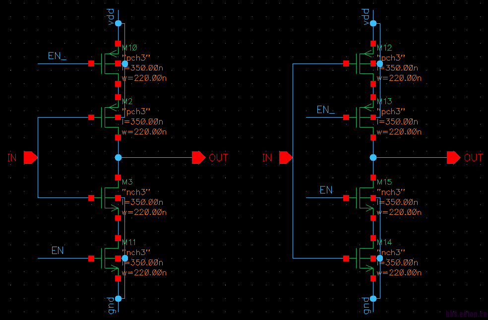

哪位大神能帮我分析下这两个3态门的优缺点吗,还有具体管子要取什么尺寸最好,
N管L最小0.35um,P最小0.3um。
3态门

发表于 2013-5-28 23:09:36 | 显示全部楼层
简单理解,如果管子尺寸相同,左边的速度快一些,右边的隔离好一些。欢迎补充。。。

发表于 2013-5-29 09:30:05 | 显示全部楼层
尺寸的话,似乎数字电路是L越小,工作速度会更快。
发表于 2013-5-29 10:36:15 | 显示全部楼层
一般采用右边的
发表于 2013-5-29 11:13:59 | 显示全部楼层
左边电路输入对输出干扰大一些吧,通过Cgd,输入和输出耦合;而右边电路的共源共栅管具有屏蔽隔离作用,干扰很小。还有右边电路输入电压范围会大一些吧。
发表于 2013-5-29 13:41:43 | 显示全部楼层
一般采用右边的结构
