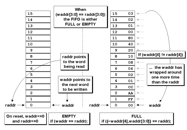

为了理解FIFO的设计,我们需要了解FIFO指针是如何工作的。写指针总是指向下一个要写入的字;因此,在重置时即两个指针都被设置为零时,写指针指向的恰好也是下一个要写入的FIFO字的位置。在FIFO的写操作中,写指针所指向的内存位置被写入数据,然后增加写指针以指向下一个要写入的位置。
类似地,读指针总是指向当前要读的当前FIFO字。同样在重置即两个指针都重置为零时,FIFO为空,读指针指向无效数据(因为FIFO为空,空标志生效)。一旦第一个数据字被写入FIFO,写指针增加,空标志被清除,此时仍然寻址第一FIFO内存字的内容的读指针立即将这个有效的字驱动到FIFO数据输出端口,由接收器逻辑读取。读取指针总是指向下一个要读取的FIFO字的事实意味着接收器逻辑不必使用两个时钟周期来读取数据字。如果接收器还得在读取FIFO数据之前增加读指针,那么接收器就得在第一周期从FIFO向外读出数据,第二周期才能接受从FIFO发过来的新数据,这将是不必要的低效率。(译注:这段内容个人理解说的是FIFO读指针应该自增且永远指向下一个数据,而不是由接收器“手动”控制。)
当读指针和写指针都相等时,FIFO为空。当在重置操作期间两个指针都被重置为零,或者当读指针从FIFO读取最后一个字后赶上写指针时,就会发生这种情况。
当指针再次相等时,或者说,当写指针循环了一圈并追上读指针时,FIFO为满。但这就出现了问题。当指针相同时,FIFO可能是空,也可能是满,但到底是空还是满?
用来区分满和空状态的一种设计技术是为每个指针添加一个额外的位。当写指针增加并超过最后一个FIFO地址时,写指针将增加未使用的的最高位(MSB, Most Significant Bit),同时将其余的位设置为零,如图1所示(FIFO已经被绕了一圈,并切换了指针的最高位)。读指针也是这样做的。如果两个指针的最高位不同,这意味着写指针比读指针多绕了一圈。如果两个指针的最高位相同,这意味着两个指针绕圈的次数相同。
这里使用n位的指针,其中n-1是访问整个FIFO内存缓冲区所需的地址位数,当包括最高位在内的两个指针相等时,FIFO为空。当两个指针除了最高位都相等时,FIFO为满。(译注:在上图的例子中,n=5。)
本文中的FIFO设计采用了n位的指针去帮助处理一个拥有2n-1个可写的地址的FIFO的空/满条件。更多的空满逻辑设计细节在5.0中有体现。
